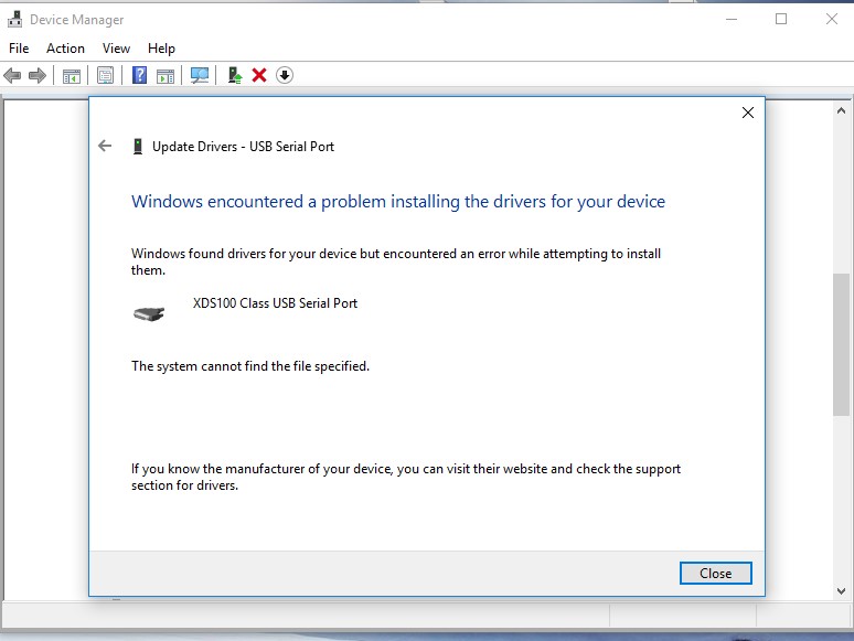

    在执行某些检查时、似乎驱动程序未正确安装。 我有 Windows 10、64位计算机。 已尝试卸载并重新安装,但仍出现错误。 "Windows 找到了适用于您的设备的驱动程序、但在尝试安装驱动程序时遇到错误。"
    文档中的说明:不要让 Microsoft 搜索驱动程序、而是浏览到套件随附的 USB 记忆棒上的以下位置 ,\
    USB 记忆棒(闪存驱动器)上没有"驱动程序"文件夹。
    我已尝试在 TI 网站上查找合适的 Windows 驱动程序、但没有任何结果。
    请帮助?

    UniFlash 工具也找不到端口。 我不确定为什么 USB 端口未找到和/或安装 Windows 驱动程序。 第一个屏幕截图显示了3个德州仪器 USB 端口、COM7器件是与我拥有的 LAUNCHXL 器件一起使用的器件、并且工作正常。 对于 COM9器件、我现在已经知道它与什么相关。 出现错误的设备是与我尝试启动并运行的设备相关联的设备。
    我移除了 COM9器件和错误器件并重新连接了 CRV8301-HC-C2-KIT USB、结果显示在第二个屏幕截图中。

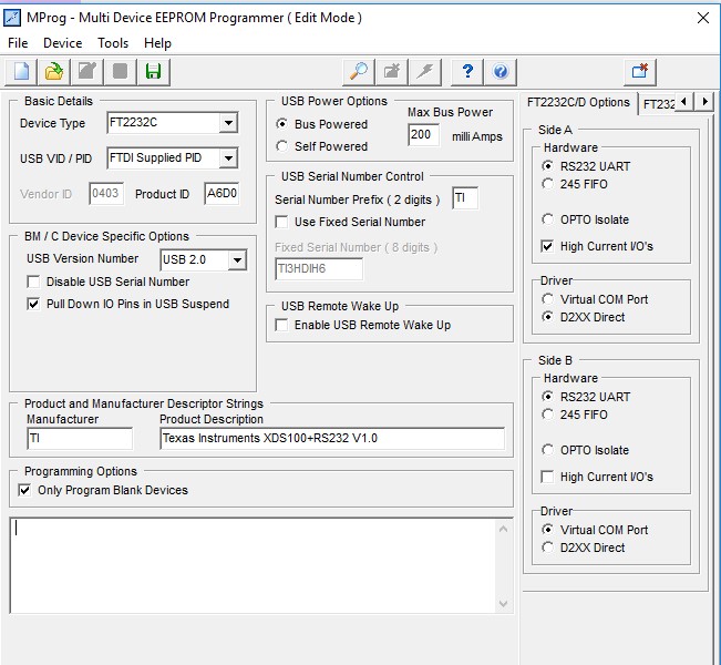

    已尝试使用 MPROG 工具、我正在附上解析数据的屏幕截图。 对其进行了重新编程、它提供了一个新的序列号。 已拔下电源插头并重新插上电源插头。 我遇到相同的问题。 它会显示一个新设备、但它仍然不接受 Windows 驱动程序并生成虚拟 COM 端口。
    在 Windows 设备管理器中设备的事件选项卡中、显示以下消息:
    驱动程序管理结束了为设备实例 ID FTDIBUS\VID_0403+PID_A6D0+DR3HB1N0B\0000安装驱动程序 xds100port.inf_amd64_0aa290ede59862c8的过程、其状态如下:0x2。
    我不知道这是否有助于跟踪正在发生的情况。

    惠特尼要求我从仿真角度进一步研究这一点;我想进一步确保 FTDI 具有正确的编程。  我在这篇文章中附加了一个.txt 文件、请在下载扩展名后将其重命名为.ept、然后使用它对控制卡上的 XDS100v1进行重新编程。  Tommy 描述的方法假定已对正确的 v1/v2驱动程序进行编程、但 COM 端口错误。  我想知道您是否有不正确的驱动程序、即 XDS100v2驱动程序在出厂时未正确编程、以开始使用。  请告诉我这是否可行。
    e2e.ti.com/.../3173.XDS100_5F00_wUART.txt
