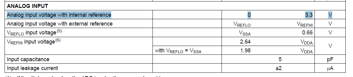

我正在寻找内部基准电压的规格、但找不到。 我想它将是3.3V。 另一方面、建议运行条件的 VDDIO 额定电压范围为2.97至3.63V。 在此工作条件下、内部基准电压是多少?

    这位于 数据表的 ADC 电气特性表 中-请参阅该表的模拟输入部分。

    我了解到模拟输入范围为0V 至3.3V
    问题是内部基准电压。 即使 VDDIO = 2.97V、它是否始终为3.3V? 我是说、当 VDDIO 为2.97V 且模拟输入为3.3V 时、数字值的线性度是否介于2.97V 至3.3V 之间?

    当我们将模拟电压转换为数字域时、有2个因素起作用:
    1)转换器 LSB 的大小/范围
    2)器件引脚允许的最大/最小输入
    上面的 DS 条目对#1进行了澄清、也就是说、当使用内部基准时、模拟输入将基于固定刻度转换为3.3V。 这是因为内部基准使用带隙电路来生成基准、该基准被设计成在器件的 VDDA 电源范围内保持稳定。 因此、在内部参考模式下、得到的数字值将始终为 Vin/(3.3V/4096)。
    现在还有一个与#2相关的系统注意事项;我相信还有另一个注意事项、即 ADCINx 上的电压不应超过 VDDA +二极管压降。 采用该规则的原因是输入开关的结构、以避免损坏 MCU、但与应用于输入的转换公式无关。 此外、我相信对于转换大于 VDDA 的电压时未定义的线性规格、还有一个次要注意事项。 同样、这是由于 ADC 的功能方面、而不是基准本身。
    请告诉我这是否能解答您的问题。

    感谢您的深入介绍。 请让我再次总结我的问题。
    VDDA = 2.97V,AIN 为2.97V,数字输出是多少? 4095或2.97/3.3*4096? 根据您对#1的回答、后一个看起来是正确的。 对吧?

    是的,它是后一个减去1 (0 -4095输出代码);如果使用内部基准,则为2.97/3.3 *4095。
    如果您选择使用 VDDA 为 VREFHI 供电并选择外部基准模式、则输出将为4095。
