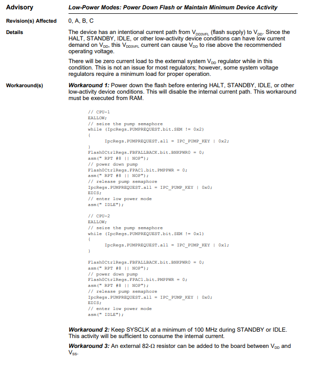

尊敬的所有人:
   我使用 TMS320F28377设计 伺服控制 器、我的设计中遇到了一些问题、我需要您的帮助。 问题 如下:
   JTAG PIN2不能拉至0V、PIN2只有2.3V
  2. RAM 可以下载程序,但闪存无法下载
   3. RAM 可以下载程序,但无法运行,显示“低功耗模式”
  您能 帮助解决问题吗? 谢谢~
    大家好、Big Bill、
    这是在定制板上还是在 TI EVM 上?
    它是否与此 e2e 线程类似:
    和"低功耗模式:关闭闪存或保持最小器件活动"错误?
    如果您观察1.2V 电压轨、3.3V 电压轨和 XRSn、电源轨是否在闪存编程期间保持在范围内?  XRSn 在编程期间是否将低电平置为有效(表示器件将复位)?
    大Bill、
    另一个问题。 您会注意到 JTAG 引脚2大约为2.3V。 通常、这是 TRSTn 引脚(您可以确认这是您设计的引脚)。 必须将其保持在0V 或3.3V 的全电平。 您能否检查电路板上用于该引脚的下拉电阻器、该电阻器应在2.2k Ω 范围内。 检查仿真器的规格以过驱此引脚也很重要。

    大家好、Big Bill、
    请进一步查看我之前的帖子。 解决引用的问题是否可以解决您的闪存编程问题?
