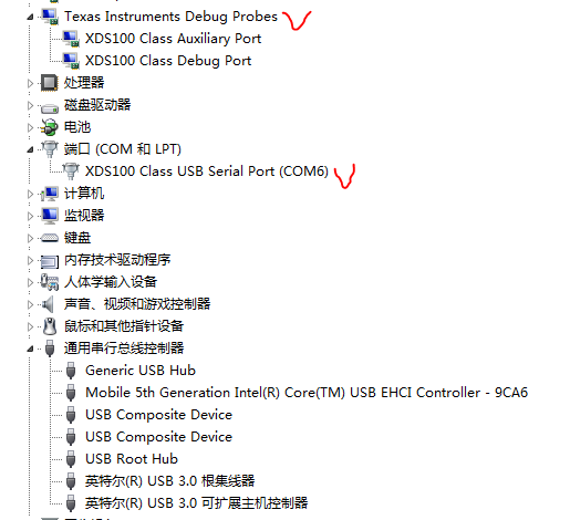

我刚刚收到了我的套件并首次为其通电。 我的 PC 已识别该设备、插入 USB 端口时、我可以在计算机的设备管理器中看到该设备。如下图所示。

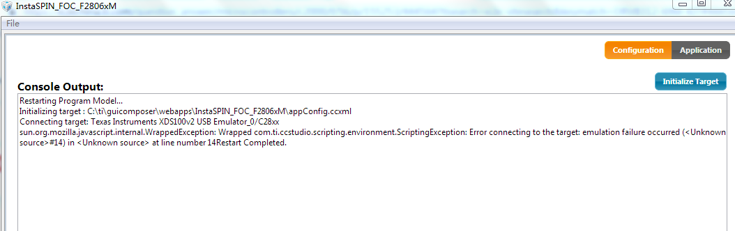

当我 让电路板 与 GUI 通信时、会出现以下提示。

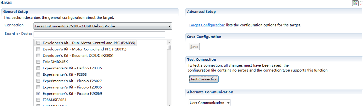

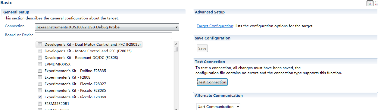

然后关闭 GUI 并打开 CCSV7。连接配置如下图所示。

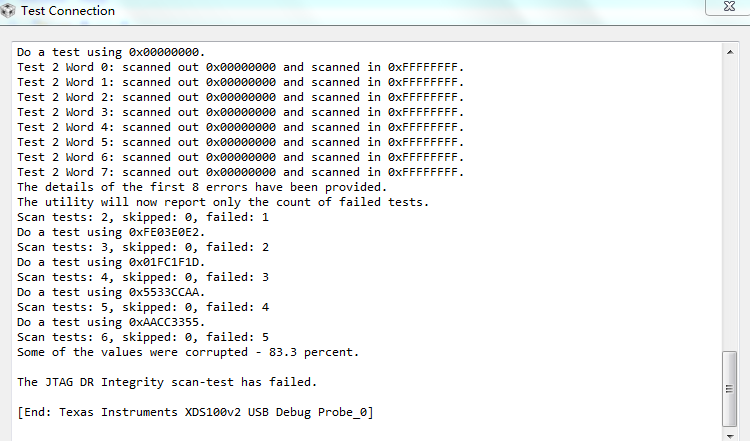

然后 单击"保存"按钮、然后单击右侧的"测试连接"按钮、指示连接失败。
现在、我有一项紧迫的开发任务来使用这个开发板、我不知道问题在哪里。

    是否可以尝试使用此版本的 InstaSPIN GUI、而不是当前使用的版本? www.ti.com/.../INSTASPINUNIVERSALGUI
    此外、您可能在.ccxml 文件中选择了错误的器件。 您是否可以尝试选择"TMS320F28069"、而不是"Experimters Kit - Piccolo F28069"?
    此外、请尝试在常规 CCS 工程中而非 GUI 中连接到器件、以进行完整性检查
