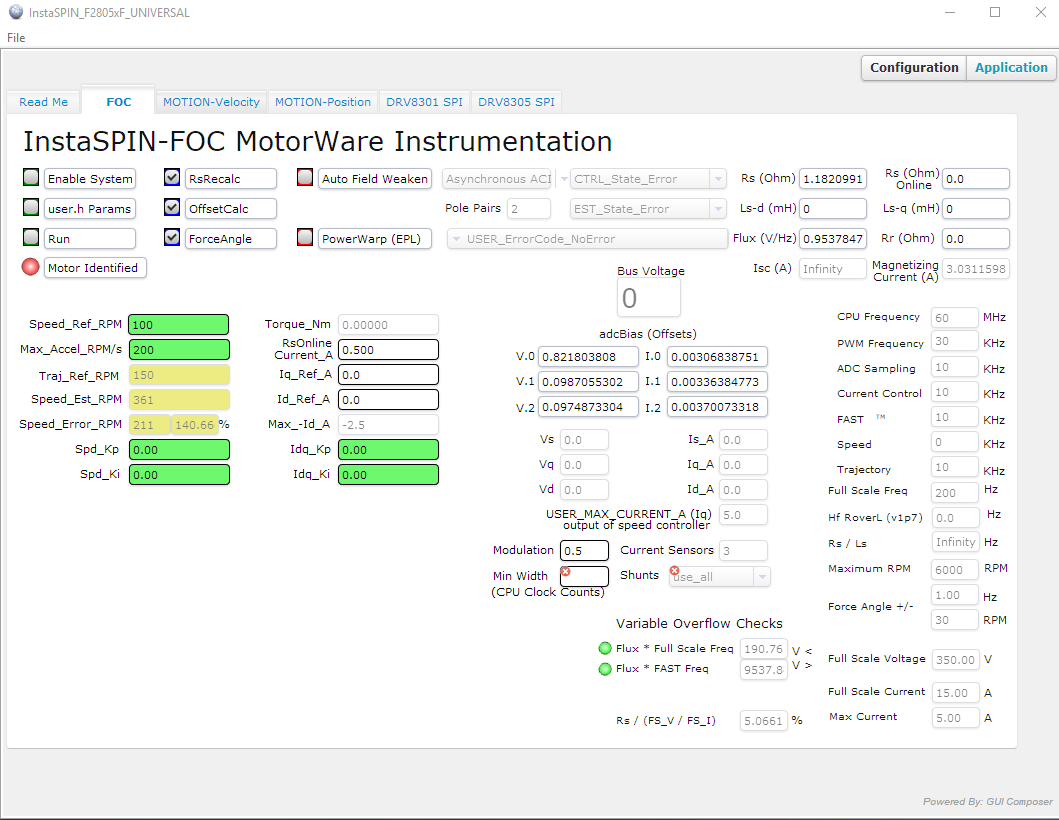

运行 InstaFOc MotorWare 仪表 Web 应用程序时、我注意到一些奇怪的值。 ISC 为无穷大、RS/LS 为无穷大。 我总是在 EST 的额定磁通量处停止。 这是否是由于电流不良而导致的?
    您使用的是什么套件和实验项目? 您无需考虑 ISC 和 RS/LS 上的误差。 adcBias (偏移)似乎不正确、这意味着电流或电压采样信号不正确、请检查电路板上的两个采样电路。 如果您将 controlCARD 与 EVM 套件配合使用、则必须确保 F28054F controlCARD 上的所有 ADC-xx 开关为右(左侧、1)。 adcBias (偏移)的 v.X 接近0.5、而 adcBias (偏移)的 I.x 接近1.0。
    我将高电压套件5X 与实验2a 搭配使用。 如果我们不使用控制卡、它将运行 F28054F、但具有定制板、会怎么样?
    如果客户板没有更改项目中的对象变量定义、则可以使用 GUI。 您必须返回 lab01b 和 lab01c 以验证硬件的完整性、确保电流和电压采样信号有利于识别。
