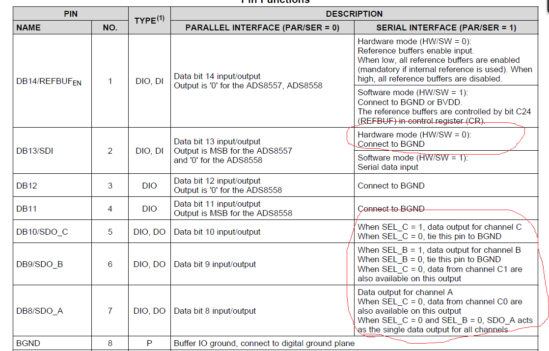

您是否有将 TI ADC 与 TMS320F28375D 连接的经验?
在本例中、我想使用 ADS8557、连接接口为 SPI。
下图是 ADS8557的时序图。
下面是 ADS8557每个信号的说明
用户不会使用 SDI。 (该引脚连接到 GND。) 和 SDO_x 是输出信号。
在 C2000引脚分配方面、C2000的 SOMI 连接到 SDO_x 但 SIMO 不需要连接 ADC 器件。 我的理解是否正确?

    大家好、Manoj 和 Nagata-San、
    如果您不需要写入 ADS8557寄存器、则无需使用 SDI、则可以使用下拉电阻器将其绑定到低电平。  真正的问题是"如何使用 TMS320F28357D 处理器的 McBSP 端口获得六个16位读取?"
