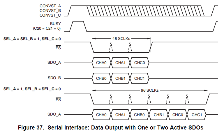

我对 ADS8557 FS 引脚有疑问。 请为其提供支持吗?
我将使用 SDO_A、其中 SEL_A=1、SEL_B = SEL_C = 0。 数据表中的图37具有如下的时序图。 主机是否应在每16个 SCLK 中将 FS 引脚设置为高电平? 或者、用户应该在 CHA0至 CHC1期间将 FS 引脚保持在低电平吗?
是否有说明如何处理 FS 引脚的文档?
Nagata。
    您好、Nagata-San、
    图47中的"已刷新"行意味着对于此处所示的三个(或六个) 16位传输、FS 引脚不需要切换。 这实际上取决于您的处理器以及您的软件如何处理传输。 您计划使用哪种控制器? DSP 外设应提供有关此设置工作原理的文档。

    FS 是与多通道缓冲串行端口(McBSP)关联的"帧同步"。 您可以根据需要定义字和帧大小。
    McBSP 使用 DX (即 SIMO)和 DR (即 SOMI)。 如果您没有将数据传输到 ADS8557、则无需将 DX 连接到任何设备。
