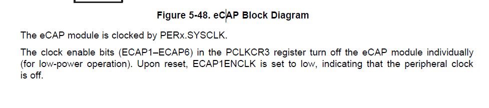

您好、TI!
您能告诉 eCAP 的时钟源 , 它是 SysClock 或类似 ePWM 的时钟源(最大100MHz)。
    ECAP 由 SYSCLK 计时。 此信息在器件数据手册(eCAP 部分)中提供。
