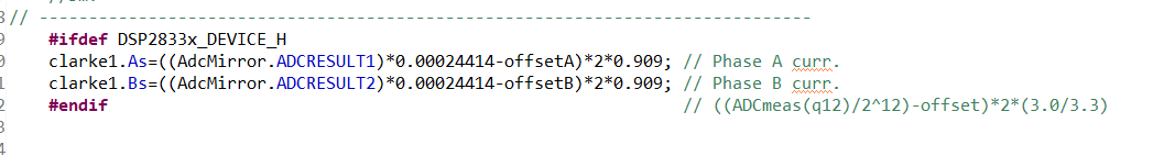

在 TI 提供无传感器 FOC 控制代码的情况  下、当前 ADC 函数代码内部读取了相电流 a、b 的 ADCRESULT 1和2。(请参阅图1)但在提供的硬件图中显示了相电流未使用 ADC 1、2作为电流反馈。 (参见图2)。 我在 ADC 库中进行了搜索和读取、但对它们所述的序列方法很困惑。 任何人都可以知道该 ADCRESULT 1和 ADCRESULT 2取自哪个 ADC?

    ADCRESULT 1和2并不表示 ADC 通道1和2。 结果寄存器编号是转换的顺序、例如 ADCRESULT1用于 AdcRegs.ADCCHSELSEQ1.bit.CONV01、ADCRESULT2用于 AdcRegs.ADCCHSELSEQ1.bit.CONV02。 采样 ADC 通道也会在 ADCCHSELSEQ1寄存器中设置。 因此、U 相和 V 相的实际 ADC 通道为 ADCA1和 ADCB1、然后设置 AdcRegs.ADCCHSELSEQ1.bit.CONV01 = 1、AdcRegs.ADCCHSELSEQ1.bit.CONV02 = 9、您可以在项目中找到以下代码。
    //初始化 DMC 套件修订版1.1的 ADC
    ChSel[0]= 1;//虚拟测量值。 避免出现第1个样本问题 Rev0 Picollo*/
    ChSel[1]=1;// ChSelect:ADC A1->相位 A 电流
    ChSel[2]=9;// ChSelect:ADC B1->相位 B 电流
    ChSel[3]=3;// ChSelect:ADC A3->相位 C 电流
    ChSel[4]=15;// ChSelect:ADC B7->相位 A 电压
    ChSel[5]= 14;// ChSelect:ADC B6->相位 B 电压
    ChSel[6]= 12;// ChSelect:ADC B4->相位 C 电压
    ChSel[7]= 7;// ChSelect:ADC A7->DC 总线电压
    //初始化 ADC 模块
    ADC_MACRO_INIT (ChSel、TrigSel、ACQPS)
    更详细的说明、您可能会看到 F28335的 ADC 技术参考手册。 (www.ti.com/.../spru812a.pdf)
