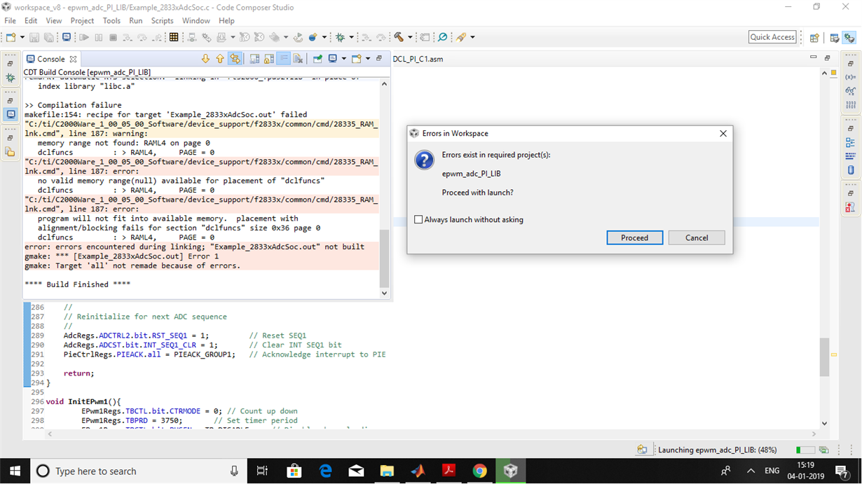

尊敬的先生:
我尝试将以下内容添加到链接器命令文件中、但编译时显示错误。 请帮帮我。
dclfuncs:>RAML4,page = 0
我的链接器命令文件包含以下内容

    "dclfuncs"将包含您从 DCL 库中使用的任何控制器的代码、因此需要将其映射到链接器命令文件中的第0页。  这里的问题是您选择了 RAML4来保存该段、并且在链接器命令文件的存储器部分、RAML4映射到第1页。  您无法更改.cmd 文件的 SECTIONS 部分中的页面映射。  您已将 RAML3分配给第0页、这似乎未在您的段分配中使用、因此请尝试:
    dclfuncs:>RAML3,page = 0
    Richard
