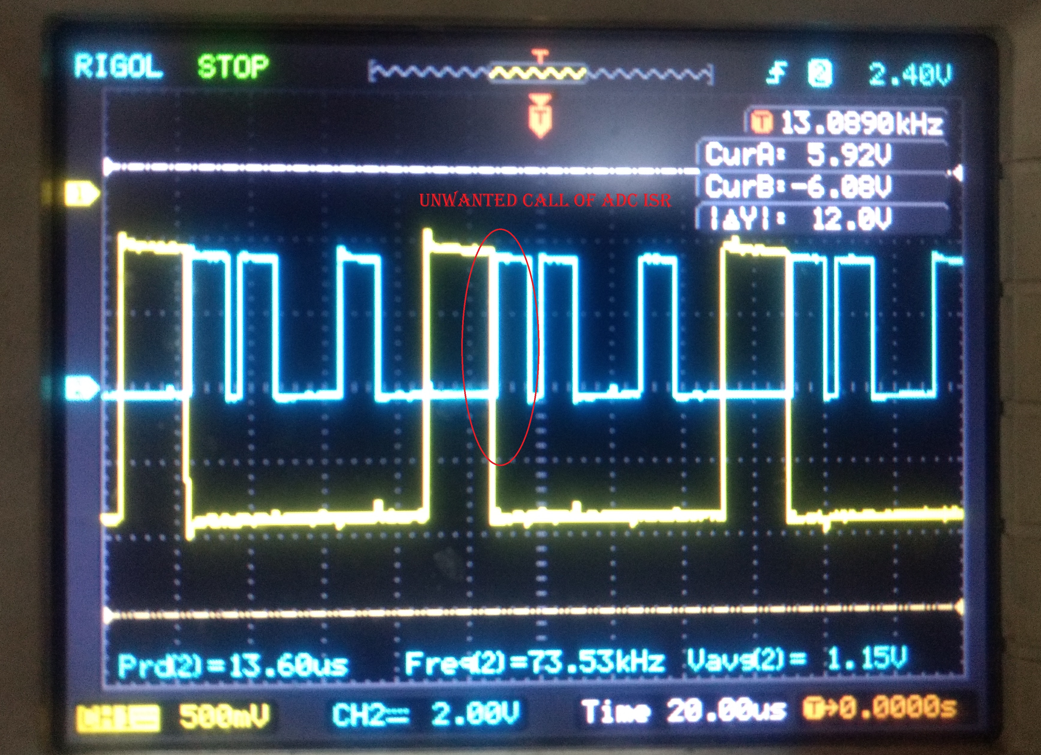

    我收到不规则的 ADC ISR 时序、请参阅所附图片。 请向我推荐要做的事情。

    我想知道如何避免不规则的 ADC ISR 调用、因为这会由于时序变化而影响开关开/关操作。 PL 帮助。
    尊敬的 Ravi:
    您如何捕获上述时序? 您是否还可以按照与 ADC ISR 相同的方式检查 PWM ISR? 这是为了检查 PWM ISR 是否干扰 ADC ISR。
    您能否检查您的应用中是否配置了同步模式? 除上述共享的代码外、是否还完成了任何其他 ADC 配置?
    Vasudha
    女士:
    时序由 GPIO 的置位和清零操作捕获。
    PL 请参阅随附的 ADC 和 PWM ISR 图像、二者一起捕获。
    我没有包括 同步模式配置。 但我尝试将 SIMULEN0设为 SIMULEN14、0和1、但 观察到相同的 ADC 两次调用。
    尊敬的 Ravi:
    根据捕获的时序、如果在 ISR 开始时设置 GPIO、则 PWM ISR 似乎不会产生干扰。 因此、我们可以排除这种情况。

    我认为 PWM ISR 影响 ADC ISR 的原因是:
    通过禁用 PWM ISR 或减少在 PWM ISR 中完成的计算、可以观察到 ADC ISR 的正确调用。
    PL 专家应该来解决这个问题、因为我们在产品中使用这个问题、应该得到解决。

    我认为问题是因为 SOC 触发器和中断触发器几乎相同。PFB 我认为正在发生的情况的描述:
    [引述]
    //中断,我们将在其中更改死区
    EPwm1Regs.ETSEL.bit.INTSEL = ET_CTR_ZERO;
    EPwm1Regs.ETSEL.bit.INTEN = 1;
    EPwm1Regs.ETPS.bit.INTPRD = et_3rd;[/quot]
    [引用 user="Ravi"/SOC 生成设置
    EPwm2Regs.ETSEL.bit.SOCAEN = 1;
    EPwm2Regs.ETSEL.bit.SOCASEL = ET_CTR_PRD;
    EPwm2Regs.ETPS.bit.SOCAPRD = et_1st;[/quot]
    在 thirt cnt =零事件发生时、PWM ISR 被命中、并且 ADC 已在第2个 cntr = prd (1个周期的差异)上被触发。 因此、在计算 ADC 结果之前、PWM ISR 已经开始执行、因此就在 ISR 完成后、挂起的 ADC 中断就会执行。 下一个 ADC 转换已在平均时间的第3个 cntr = prd 事件上触发、因此您会看到2个连续的 ADC 中断。 第三个 ADC 中断是不间断的、按预期执行。
    我认为您需要绕过 ADC SOC 触发器和 ePWM 中断触发时序、以避免冲突。 您可以尝试将触发器更改为任何其他事件、如 CMPA/CMPB 等
    此外、让我知道 ePWM ISR 和 ADC ISR 所需的时间吗?
    请告诉我这是否解决了您的问题。
