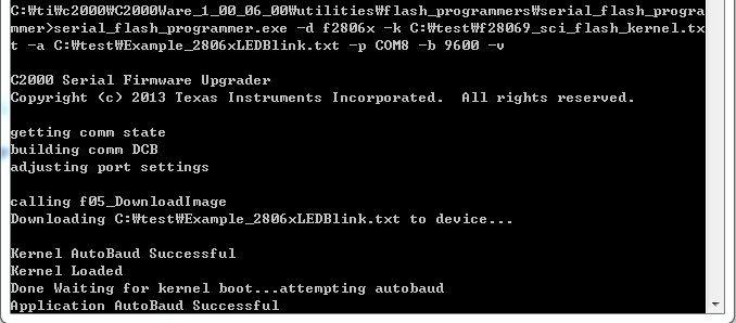

16."正在将 C:\ test \ Example_2806xLEDBlink.txt 下载到设备..."
20分钟后无响应。
因此、如果我犯了错误、请告诉我。
我无法求解一个月。
    请使用-v 选项进行详细打印。 如果正在下载内核、则应在终端中回显字符。
    它看起来是自动波特率锁定、SCI 通信可能无法正常工作。 请确保使用的 GPIO 引脚与 SCI 引导加载程序使用的 GPIO 引脚相同。

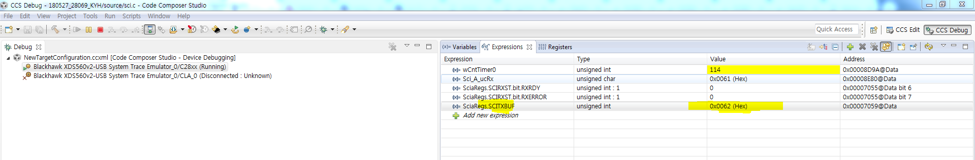

    1.您可以看到最后一张图片已包含"-v"选项。但是,在最后一张图片之后,“正在将 C:\ test \ Example_2806xLEDBlink.txt 下载到设备...”之后没有字符。
    2.它设置为"gpio28 (SCIA_RX)"和"gpio29 (SCIA_TX)"、您可以在"SCI_A_ucRX"中看到发送到超级终端的"0x61"、如第一张图片所示。
    当我在"SciaRegs.SCITXBUF"中输入"0x62"时、我确认在 PC 的超级终端上显示英文字符"b"。

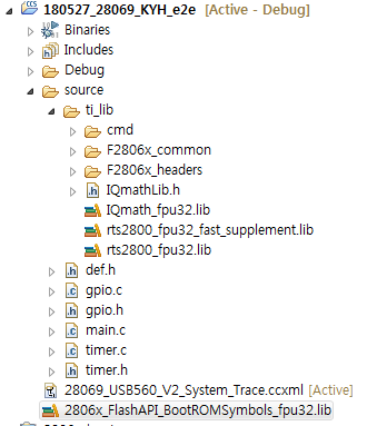

    http://e2e.ti.com/support/microcontrollers/c2000/f/171/p/754532/2789202?tisearch=e2e-sitesearch&keymatch=boot_rom#2789202
    您说您只需要添加".lib 文件"。
    但是、当您查看下一张图片时、会生成一个错误。
    因此、
    C:\ ti \ c2000 \ C2000Ware_1_00_06_00 \ libraries \ boot_rom \ f2806x \ v1_1 \ rom_sources\ source
    我需要将.c 和.h 文件添加到我的项目中。
    这是我的想法吗?
    如果是、我可以推荐 e2e 帖子或数据表吗?
    如果您给我们发送一个链接、我将不胜感激。
    在主代码中、
    extern SCI 引导函数的原型。
    此外、不要同时包含两个.libs。 仅包含您需要的.lib。 如果要在启用了 FPU 的情况下编译项目、请使用 FPU 版本。

    我正在使用 FPU。
    所以
    C:\ti\c2000Ware_1_00_06_00\libraries\boot_rom\f2806x\v1_1\rom_symbol_libs\Flash_API\2806x_FlashAPI_BootROMSymbols_fpu32.lib
    已添加。
    但是,仍然无法调用 sci_boot ()函数。
    附加我的 main.c
    e2e.ti.com/.../4846.main.c

    我位于 C:\ti\c2000Ware_1_00_06_00\libraries\boot_rom\f2806x\v1_1\rom_sources\Release 目录中、请参阅"TMS320x2806x_boot_rom.map"文件
    我发现"sci_boot()"函数的地址是0x003ff699。
    但是,在 cmd 窗口中,将显示与下一个窗口相同的文本。
    此时的 DSP 状态为"SCIA_GetWordData()"函数
      " while (SciaRegs.SCIRXST.bit.RXRDY! = 1){}"。
    我认为应该首先调用"SelectMode()"或"Init_Boot"函数,而不是简单的"sci_boot()"函数调用。
    是这样吗?
    UINT32 SCI_Boot()充分初始化 SCI。 您应该能够像正在执行的那样调用函数。
    串行闪存编程器可能会向器件发送数据、这可能过于频繁、并且一个字节会丢失。
    1) 1)是否可以尝试从独立模式运行引导加载程序、以查看是否可以使其正常工作? 这意味着、请将器件引导至 SCI 引导模式并使用串行闪存编程器。
    2) 2)尝试降低波特率以查看这是否有帮助。
    SAL
    1) 1)工作正常。 ( 我可以确认 txt 文件正常)
    2) 9600、1200、75 I 已设置三个波特率、但它没有影响。
    3) 3)我已确认 不能通过断点从"CopyData()"中退出。

    运行"serial_flash_programmer"作为"Visual Studio"的结果
    "F05_DownloadImage.CPP"文件卡在与图片相同的位置。
    "ReadFile"函数在哪里读取某些内容以及为什么不读取这些内容?
    谢谢你
    Kim
    主机正在等待接收数据。 这可能是因为器件或主机丢失了一些数据。
    我建议使用 VS 和 CCS 来进行调试。 使用 IDE 和调试器运行主机和器件、以帮助自己调试此问题。
    SAL
