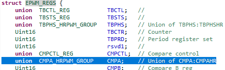

 中"半"的含义是什么
EPwm1Regs.TBPRD = 37500;
EPwm1Regs.CMPA.half.CMPA = EPwm1Regs.TBPRD/2
EPwm1Regs.CMPB = EPwm1Regs.TBPRD/4;
为什么不使用 CMPB ??
    Sandeep、
    上面引用的代码行中的"半"是一个助记符、允许您访问结构。
    EPWM1Regs 是 ePWM_Regs 类型的结构:
    ePWM_regs 是结构:
    ePWM_reg 结构中的一个联合体的类型为"cmpa_HRPWM_Group"(在上面突出显示)。 该联合体包含一个"cmpa_HRPWM_REG"类型的结构、该结构别名为助记符"half"、这是您在上面询问的问题。
    您可以看到此处定义的'Half-':
    只是一个助记符、可以是任何东西。 之所以选择'half-'字、是因为"cmpa_HRPWM_regs"结构中的两个 uint16变量是 整个寄存器的一半。
    CMPB 没有相同的联合体、它只是一个 UINT16... CMPA.half 具有"CMPA"和"CMPAHR"。

    Sandeep、
    位字段是这样完成的、因为"CMPA"也有一些仅与模块的 HR 部分相关的位。 之所以选择"半字"、是因为位字段恰好是寄存器总大小的一半。
    这些名称只是头文件中定义的助记符。 如果您修改结构、您可以将"half-"修改为您希望的任何字符串、甚至将其全部删除。
