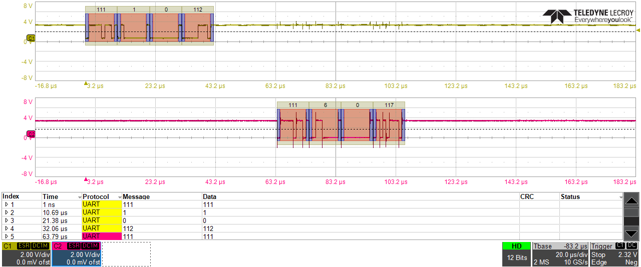

    我正在使用中断进行通信。 PWM 频率为45kHz。 `s 尚未测量周期时间、但由于只有实验4在运行、并且 SCI 每100毫秒4个字节、我会假设它正常。
    还拍了一些照片。
    对于通信:
    -另一个 μ µC 每100ms 发送四个字节(起始字节、 两个字节数据和一个校验和)(黄色曲线、F28027F 的 Rx、GPIO28)
    -F28027F 通过中断接收它们、同时用4字节(起始字节、两个(不同)字节数据和一个校验和)进行应答(红色曲线、F28027F 的 Tx、GPIO29)
    无论是否设置了标志、它们看起来都完全相同。 但是、如果它被置位、F28027F 每隔5秒左右就会返回零星的答案。 (Rx 信号始终看起来正常)。
    Flag_enableSys 设置后、通信就会失败。
    SCI 波特率是多少? 您可以先尝试较低的波特率、如600bps。

    尝试过、但仍然有相同的问题。
    您可能会尝试增加每个发送或接收字节之间的等待时间。 您可以添加一个测试变量来检查接收数据是否丢失。
    您应该检查这两个中断(电机控制和 SCI)将占用多少个 CPU 周期。 根本原因是项目中控制状态的时序分配不是来自 SCI 的配置。
