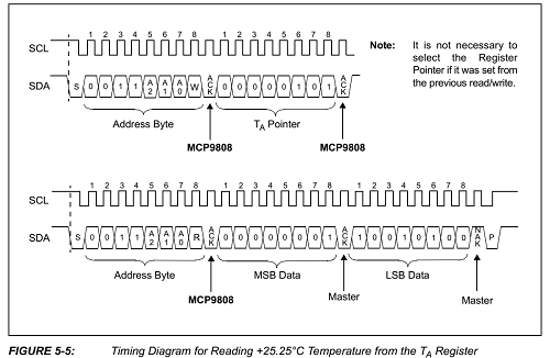

我使用 I2C 连接到具有以下时序图的从器件(MCP9808):
我对 TMS320F28027中的 I2C 模块有一组问题:
1是否设置 I2caRegs.I2CSAR = 0x18;这意味 着我不应该只发送从器件地址寄存器地址、而 MCU 将自动发送!! 从器件是否以2 ACK (1表示从器件地址、1表示寄存器地址)进行响应?
2为什么设置时钟后看不到 SCL 的频率? 即使没有完成发送和接收、我也应该看到 SCL 时钟、对吧!?

3 在 EEPROM 示例中,我在 SCL 中得到以下信号,它是否应该是这样!?
    您好,Younes,
    1.是的。 一旦 I2CSAR 被配置、模块就会在通信期间注意发送从器件地址。
    2.初始系统时钟频率是多少?
    3.我会检查这个
    此致。
    感谢 Meghana 的回复、
    配置 I2CSAR 后、只有 I2caRegs.I2CMDR.bit.STT 设置为1、通信才会开始、对吧! 另外、在发送寄存器地址之前、在 I2CSAR 配置完毕后、我是否应该检查传感器的 ACK?
    2.初始系统时钟频率为60MHz、我的传感器的 SCL 可以达到400kHz。
    设置 I2caRegs.I2CMDR.bit.MST 后、时钟是否出现在 SCL 上? 根据《TMS320F2802x Piccolo 技术参考手册》第523页:"当 I2C 模块被配置为 I2C 总线上的一个主器件时、主时钟出现在 SCL 引脚上。"
    SCL 空闲时是否有时钟? 我是说在停下来后!
    我没有在那里使用任何 EEPROM、我只是想查看 SCL 时钟、那是输出。
    您好、Younes、
    1.你是对的、除非有一个通过设置起始位(I2caRegs.I2CMDR.bit.STT)启动的传输、否则你将看不到 SCL 引脚上的时钟。 关于 ACK、是的、您应该在继续传输前检查传感器的 ACK 或 NACK。 此信息可在 I2CSTR (状态)寄存器中找到。
    2、时钟只在启动一个传输时出现在 SCL 上。 当模块空闲时、SCL 引脚上不会有时钟。
    3.时钟看起来刚刚好,但是时钟的形状取决于用于 I2C 总线的上拉电阻。 如果与总线电容相比、上拉电阻器较弱、则 I2C 总线顶部稳定至1所需的时间将较短。 您可以创建强拉(通过减小拉电阻值)以获得更好的时钟形状。
    Praveen
