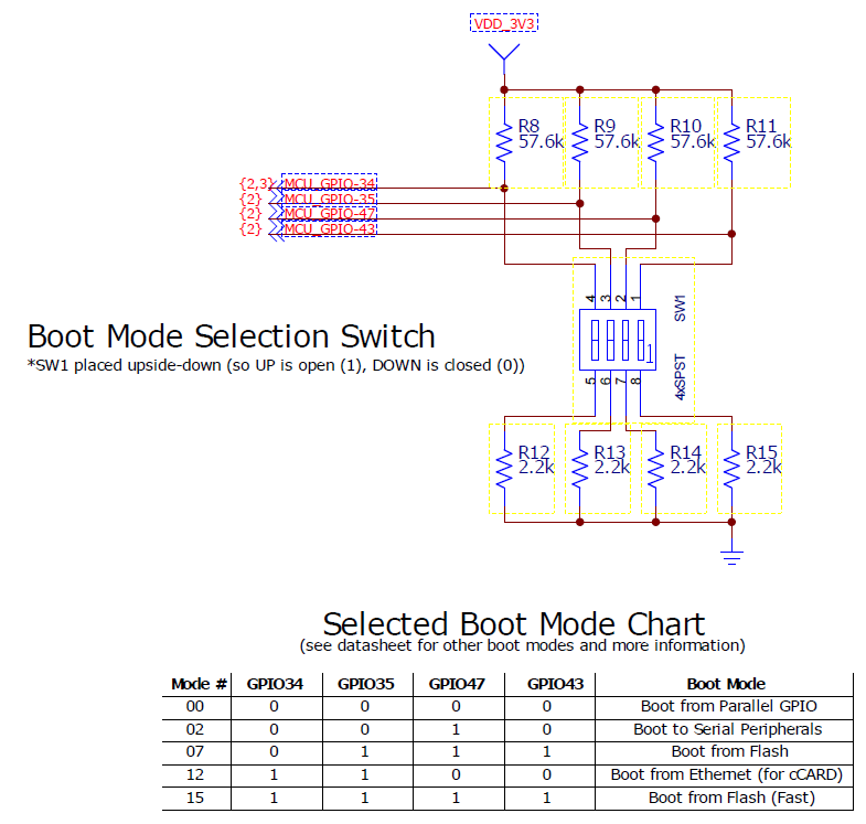

另一个问题是该示例不从闪存运行。 预处理器包括":_Flash"标志、但在重启后 controlCARD 不运行"USB_DEV_BULK_m3"。

    此示例程序似乎仅具有闪存构建配置。 尝试从闪存运行时遇到的问题可能是您的引导选择引脚的状态。 确保已将其配置为从闪存引导:

    设置为 Mode#7 -软件从闪存运行后、谢谢!
