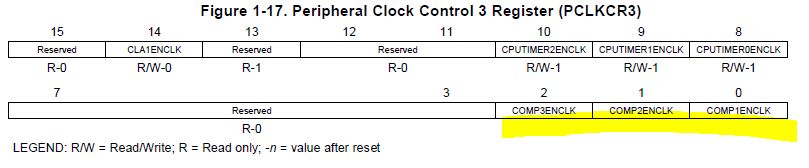

    下面是 PCLKCR3的捕捉并且缺少位0 - 2的复位值。
    请确认。

    请澄清"初始值"的含义。 如果您引用的是"复位值"、除了突出显示的位、您帖子中所有其他寄存器中的所有位都具有 TRM 中显示的复位值。

    是的。 我是指"复位值"。 我想知道 PCLKCR3内高光位的复位值。

    COMP#ENCLK 位的复位值全部为"0"、加电/ XRSn 事件时比较器的时钟被禁用。
