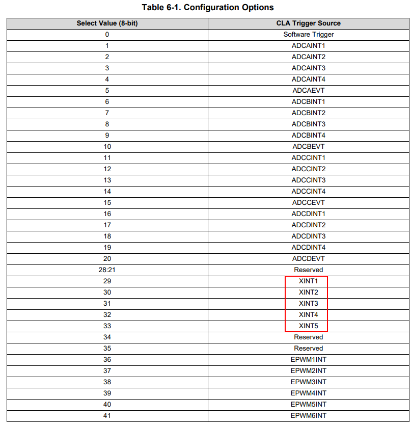

是否有任何方法使 DCAEVT1信号(如强制或同步信号)直接触发 CLA 中断、如果有、如何操作?
提前感谢您的任何帮助。
    尊敬的 Andrew:
    CLA 任务可由连接到输入 X-BAR (任何输入 GPIO)的 XINT (外部中断)事件触发。  由于输入 X-BAR 可以选择任何引脚、因此您还可以选择输出 X-BAR 选择的引脚。  这使您可以访问 CMPSS 和 ePWM 外部 SyncOut 事件:
    很棒!  这将完成工作。  谢谢
