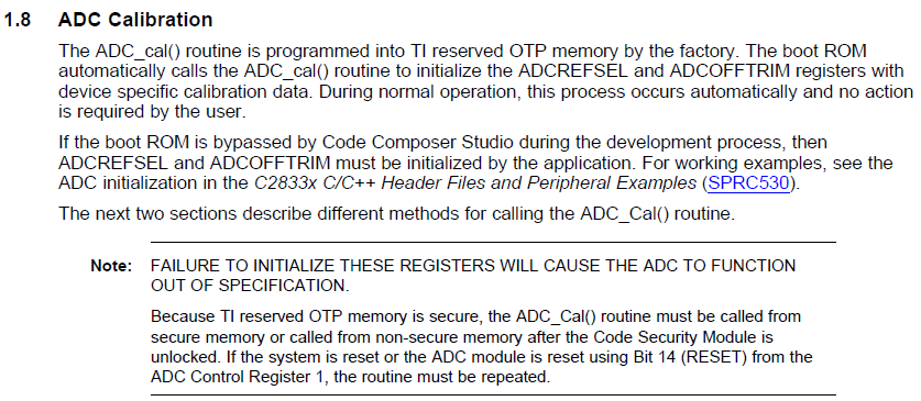

器件型号:TMS320F28335
在 F28335上、ADC_cal 运行需要多长时间? 我意识到启动 ROM 会自动调用它、但我认为我应该了解启动时使用的所有过程(包括自定义过程)。 我认为、一旦加电、我应该能够确定 DSP 准备好执行其正常操作所需的时间。
我是否正确地将此过程解释为占用大量时钟周期或必须监控 ADC 的行为以正确校准 ADC? 或者、这是否仅涉及将某些常量加载到某些寄存器中?
这个过程的时序是否可被定义为某些数量的 DSP 时钟周期?
    Ashley、
    ADC_cal()例程在 《ADC 参考指南
    它只是将值从 OTP 复制到两个 ADC 寄存器。
    Tommy
