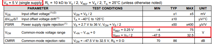

我需要监控从直流到100V 的电压。 这是差分输出。 我需要降低 ADC 的该电压。 我需要它消耗很少的电流。 我找到 INA 148、但它可以达到75V 的最大值。 是否有更好的部分可用于此目的?
谢谢 Vadim

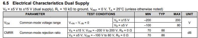

    INA148-Q1是一款单位增益差分放大器、具有高共模输入电压范围。 来实现它
    高共模电压范围、INA148-Q1特有一个精密、激光修整、薄膜电阻器网络
    输入分压比为20:1的放大器。 因此、高输入电压的振幅会降低、从而提供输入
    线性工作范围内的输入电压。 运算放大器反馈网络中的 T 形网络
    将放大器置于20V/V 的增益中、从而将总电路增益恢复为单位增益(1V/V)。
    输入共模范围是电源电压和 Vref 的函数;如果您使用+/-15V 电源、则输入共模电压范围为+/-200V -请参阅下面的内容。
    对于5V 单电源、VCM 高达75V、Vref=0.25V (最小 Vref 为0.25V 、因为 Vout 的摆幅不能超过负电源轨250mV)。
    这意味着输入端子上的最大输入电压必须比正电源轨小1V -请参阅下面的 VCM=~3.988V。
    由于为了适应100V 的 VCM、输入端子必须能够以5.283V 的电压线性运行(请参阅下文)、这意味着只要您的电源电压至少为6.238V 或更高、您就可以使用 VCM 高达100V 的 INA148。
