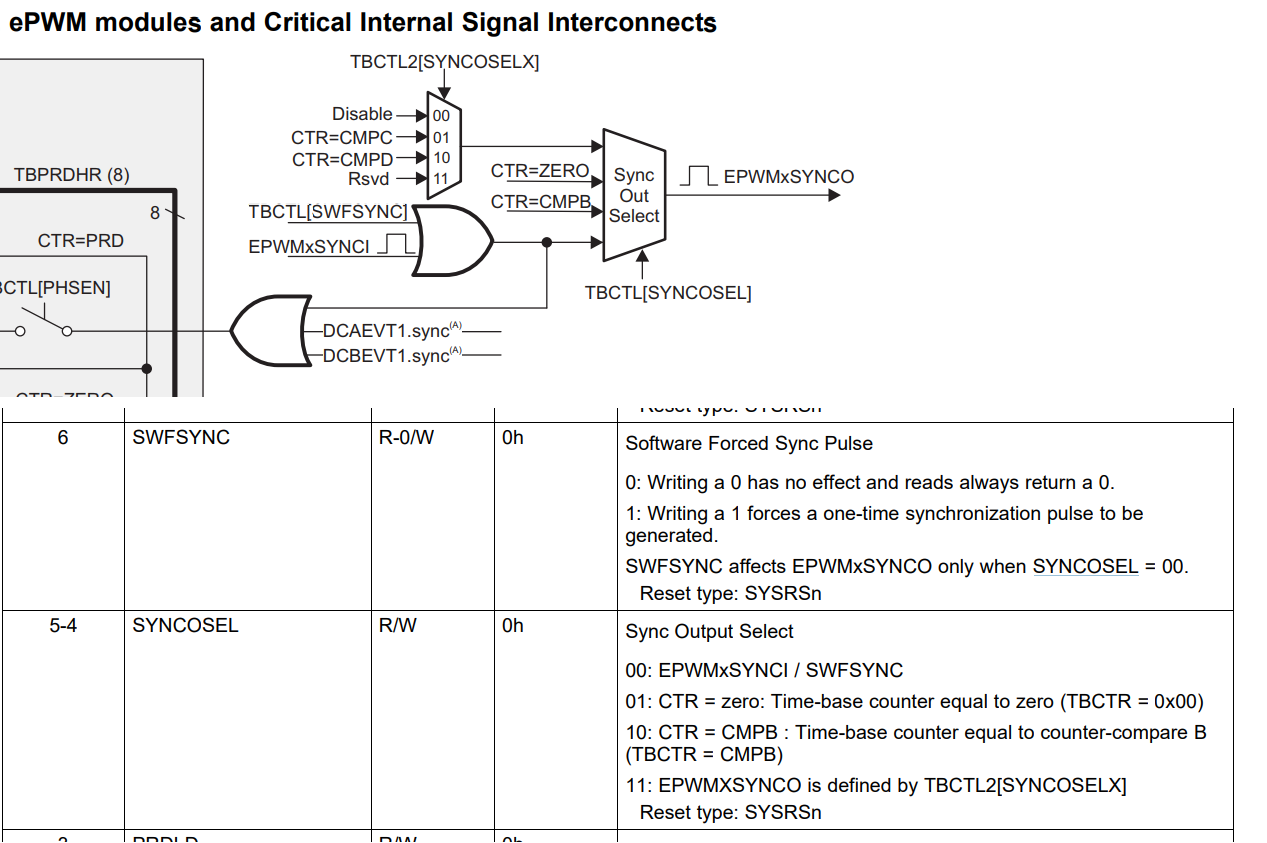

我​​通过 OUTPUTAR 在 GPIO 上配置 EPWM7 SYNCOUT 输出、但我在 GPIO58上看到一个无变化的低电平。 这是我的代码。

    大家好、TaoTao、
    您是否为 ePWM7模块提供了软件同步或同步?  我认为您不会按照配置的方式获得同步、除非您有其中一个。

    我使用 CMPSS.CTRIPH 提供 DCAEVT1.SYNC 来同步 epwm7。 DCAEVT1.SYNC 是否被视为 EPWMxSYNCI? 能否通过配置 EPwm7Regs.TBCTL.bit.SYNCOSEL = TB_SYNC_IN 在 GPIO 上看到 DCAEVT1.SYNC;
    当我调试上述代码时、我可以根据需要看到 ePWM 输出、但我看不到 ePWM 同步信号。
    否、DCAEVT1.SYNC 不能被视为 Syncin。
    SyncOut 可由 Syncin 或者诸如 cnt = 0或者 CMPB、CMPC 或者 CMPD 等事件生成。
