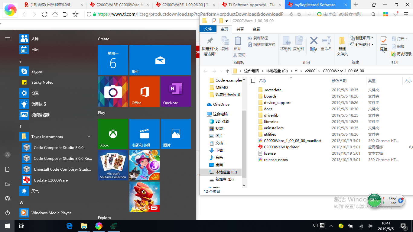

我在 Windows10系统中安装了 C2000ware、在完成安装后、桌面或 Windows 中没有 C2000ware 邻居的任何图标。 我没有从 C2000 文件夹中找到打开 C2000ware 的任何线索。 如何打开它并在桌面或 Windows 中显示图标?

    感谢您的回复。 我的操作来自 CCS 概念、现在我知道基于您的解释。
    我在 Windows 中找到 TI 的文件夹、但只有一个内容-更新 C2000ware、因此无法从此文件夹打开 C2000。 我需要进一步的指令。
    这是为了更新 C2000ware。
    您不能打开图标。
    它需要使用安装程序打开、例如 C:\ti\c2000ware 或 D:\、具体取决于安装位置。
    此致。

    我卸载了 C2000ware 并安装了更新版本。 结果是:
    根据 SPRUI46A–2017年1月–2018年3月修订 SPRUI46A–2017年1月–2018年3月修订
    C2000Ware 提供图形用户界面(GUI)、可直观地导航软件、库和用户
    以及其他封装内容。 在 Code Composer StudioTm(CCS) v7.0及更高版本中,转到“View-
    >Resource Explorer"以找到 C2000Ware GUI Explorer。
    C2000Ware 使用新的在线 Resource Explorer、其中包含许多更新的功能。 这包括
    无需安装 C2000Ware 即可在 Web 或 CCS 中进行完整的软件包导航。 此外、开
    通过 Web、可以导入 CCS Cloud 并下载单个文件或示例。
    在 Web 上查看 C2000Ware Resource Explorer:dev.ti.com/tirex/#/
    C2000Ware 独立 GUI (无需 CCS)目前正在开发中。
    因此、我打开 CCS 并使用与 ControlSuit 脱机相同的 C2000Ware。
    到目前为止、新版本的 C2000Ware 尚未单独打开、我仍然打开 CCS 并与离线 ControlSuit 一样使用 C2000。
