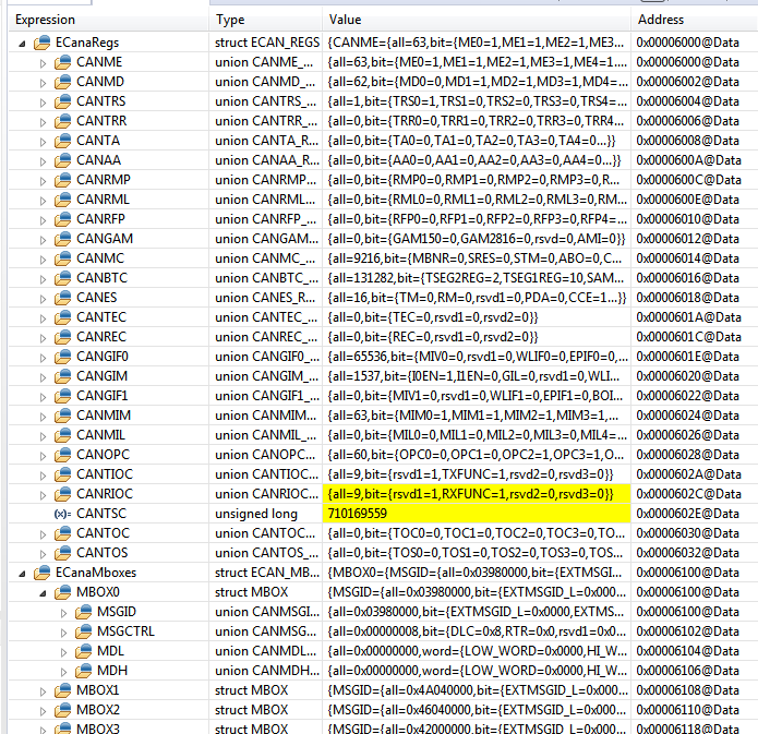

我的同事发现、CAN 通信在测试设置中随机停止、并使用 TMS320F28067处理器。 我们通过 JTAG 连接到非通信 CPU (无需加载新的固件映像、也无需复位 CPU 以保持错误状态)。
我们在 Tx 方向上使用邮箱0。 我们看到邮箱0保存一条消息、并且寄存器 CANTRS 内相应的发送请求位正在被置位、但永远不会被外设清零。 看起来 CAN 控制器停止发送位于邮箱0内的消息。 我们还通过示波器测量 CPU 的 CAN_TX 引脚始终处于高电平、因此不会传输任何消息。
以下是相关寄存器的屏幕截图:
我们检查的寄存器为:
CANME = 63 ->邮箱0…5被启用。
CANMD = 62 ->邮箱0被选为 Tx 邮箱。
CANTRS 位0 -> TRS0=1、这意味着邮箱0的发送请求已经被置位。 我们期望该位在消息被移出后变为0、但这种情况永远不会发生。
CANES = 16 ->无断电或总线关闭状态。 因此、没有会阻止 CAN 电报传输的错误指示。
CANTEC = 0 ->无传输错误。
CANTIOC = 9 -> CANTX 引脚用于传输。
CANTSC 正在递增、这意味着 CAN 控制器被计时。
您能否帮助我们检查为什么 CPU 突然停止在 CAN 总线上传输我们的消息? 我们还可以查看其他寄存器吗?

    您似乎遇到了 SPRZ432N 第22页中描述的"意外停止传输操作"。 在这种情况下、您能否检查模块是否继续正常接收?

    这意味着接收也已停止。 这与当时的勘误表问题不一样。 您是否检查了是否确实在总线上传输了消息? 如果您使用的是 CAN 总线分析仪、您是否在这种情况之前在总线上看到了任何错误帧? 节点是否处于脱离总线状态? 如果是这样、您应该会看到 CCR 位被置位。 你是吗?

    如前所述、确定您看到的确实是勘误问题非常重要。 考虑到接收也已停止、我想知道节点是否真正处于 BO 状态。 另一个注意事项是、在检查 CCE 位时、您没有使用32位 R/W。 您应该执行如下操作:
    操作
    ECanaShady.canes.all = ECanaRegs.canes.all;
    } while (ECanaShading.canes.bit.CCE!= 1);//等待 CCE 位被置位

    您好 Haresh
    情况似乎如下:
    我们设法将 CAN 控制器置于某种状态,其中 CANES 寄存器中的 CCE 位不反映 CANMC 寄存器中的 CCR 位。 这种情况反映在我发布的第一张图片中。
    —当 CCE 位被设置为 true 时,CAN 控制器不进行通信。 这是一种自然行为、但如果 CAN 控制器手册的位描述中可能提到这一点(只能写为您可以访问配置寄存器)、那就更好了。
    -最有可能引入错误情况的原因是,在脱离总线条件后,我们调用第三方 ClearBusOff ()函数过于频繁(每隔62.5us 一次)。 这个函数的编程方式是代码 没有 等待 CCE 位跟随 CCR 位、这违反了下面的流程图。
    -我们最终编写了自己的函数,使我们脱离了总线关闭状态,我们的新函数根据上面的流程图进行编程,并且在 CCE 位在特定时间内不遵循 CCR 时还包括一个超时 (在这种情况下、我们稍后重复序列500[ms])。 为了使总线稳定通信、新函数在检测到总线关闭条件后被称为500[ms]。
    问题似乎已解决。
