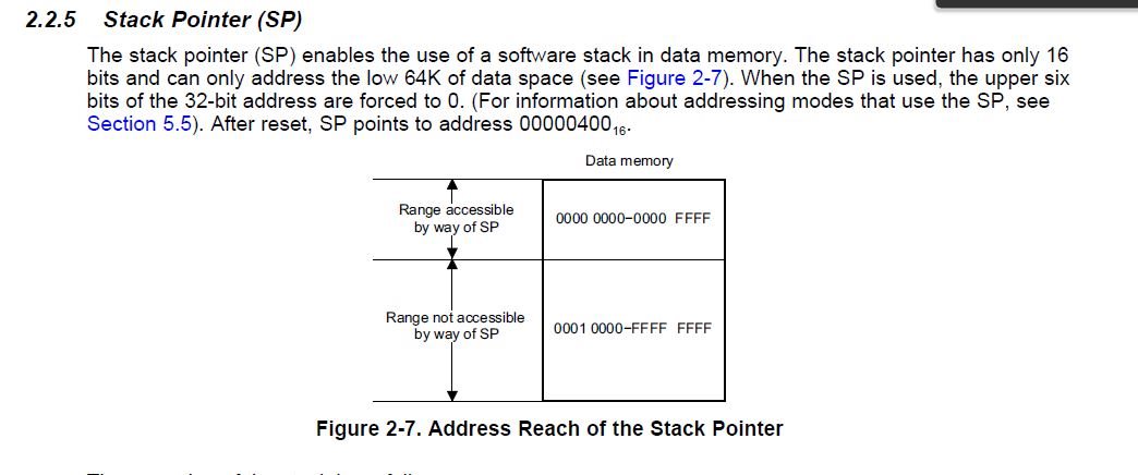

当 我在前64k 内使用我的代码时、一切正常。 但是、如果我开始将数据移动到它上面、我会遇到奇怪的行为。
默认的内存模型较大,因此这不是问题。
有人提出什么原因呢?
我使用编译器:c2000_18.1.5.LTS
    您能否提供有关您开始发现问题的地址的更多详细信息? 您要在该地址范围内分配哪个部分?
    Vivek Singh
    是在低于64k RAM 范围内定义的 RAMDATA、则一切正常。 当我将其移动到存储器的上部时、我有意外行为、程序停止工作。
      /*分配未初始化的数据段:*/
      .stack          :> RAMDATA      page = 1.
      .ebss           :> RAMDATA      page = 1      //    全局和静态变量
      .esysmem        :>RAMDATA      page = 1      //      malloc 函数
    您不能将.stack 移动到64K 以上。  堆栈指针仅为16位。
    其他部分应该正常。
    Richard
    谢谢! cmd 文件或编译器中的一些通知应该是好的。 这无法进行调试。
    CPU 用户指南中提到了这一点
    Vivek Singh
    谢谢、但您是否希望我能用心了解所有2500多页?
    首先、我需要知道我必须向哪个方向搜索问题。
    您对链接器放置栈的位置没有太多的控制。 因此、只有.stack 上的命令需要注意它低于64k。 应该有很多帮助。
