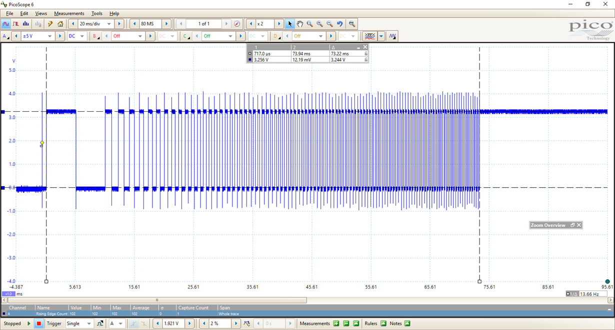

    下面是从 API 接收 START 命令后我需要的一个完整周期的脉冲
    谢谢。 以下是几个问题:
    1、在收到某种触发信号时、脉冲是否正确启动? 如果是、触发器是软件还是硬件?
    2、脉冲从低电平开始、在高电平结束。 在下一个序列开始时、什么会将输出复位回低电平?

    1) 1)是否应在触发时启动。 但几个周期的延迟是可以的。
    2)忽略处于高电平状态的零件。 它应该在 STOP 命令之后进入低电平状态。(在周期结束时示波器图像不正确)。
