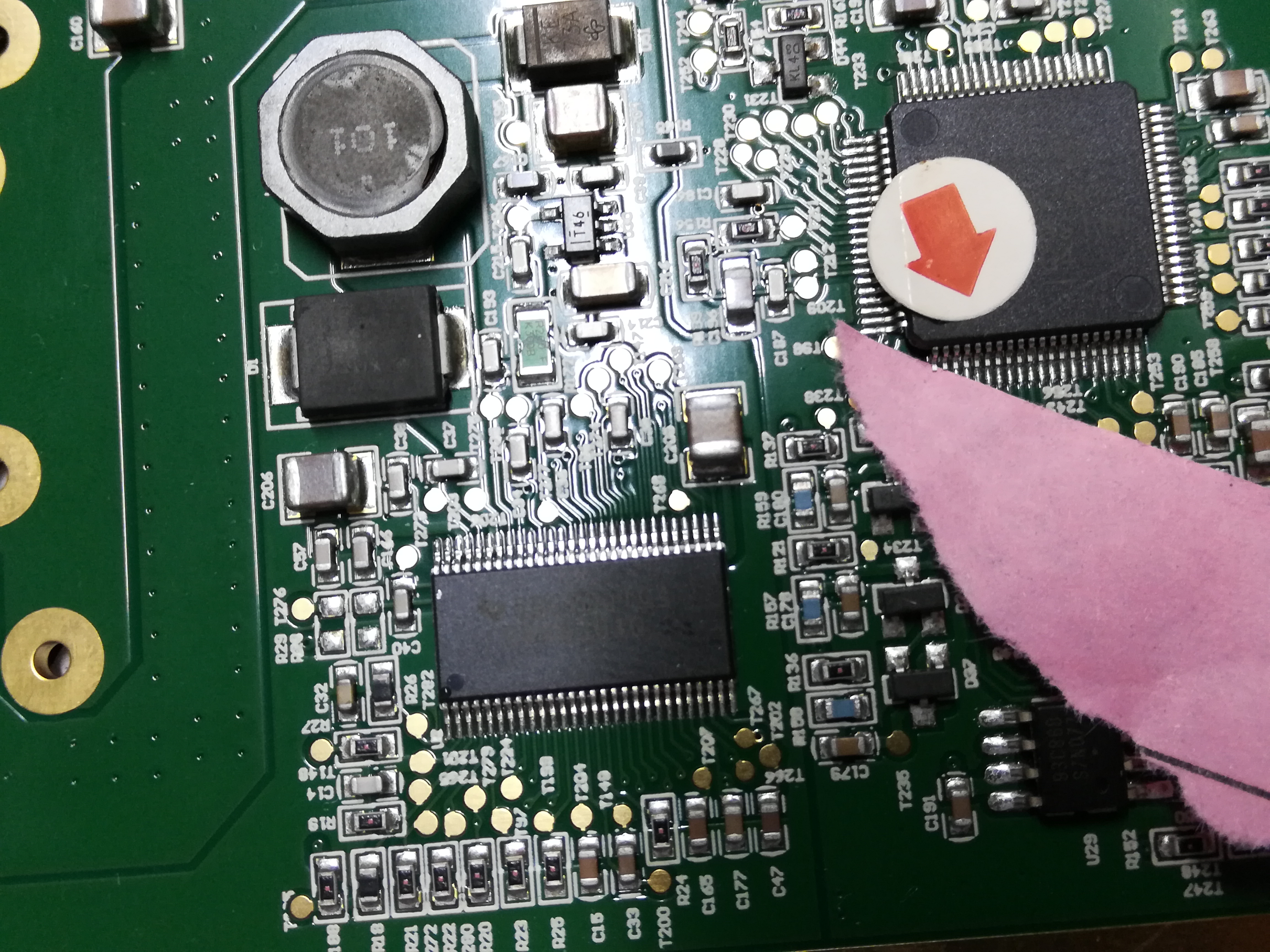

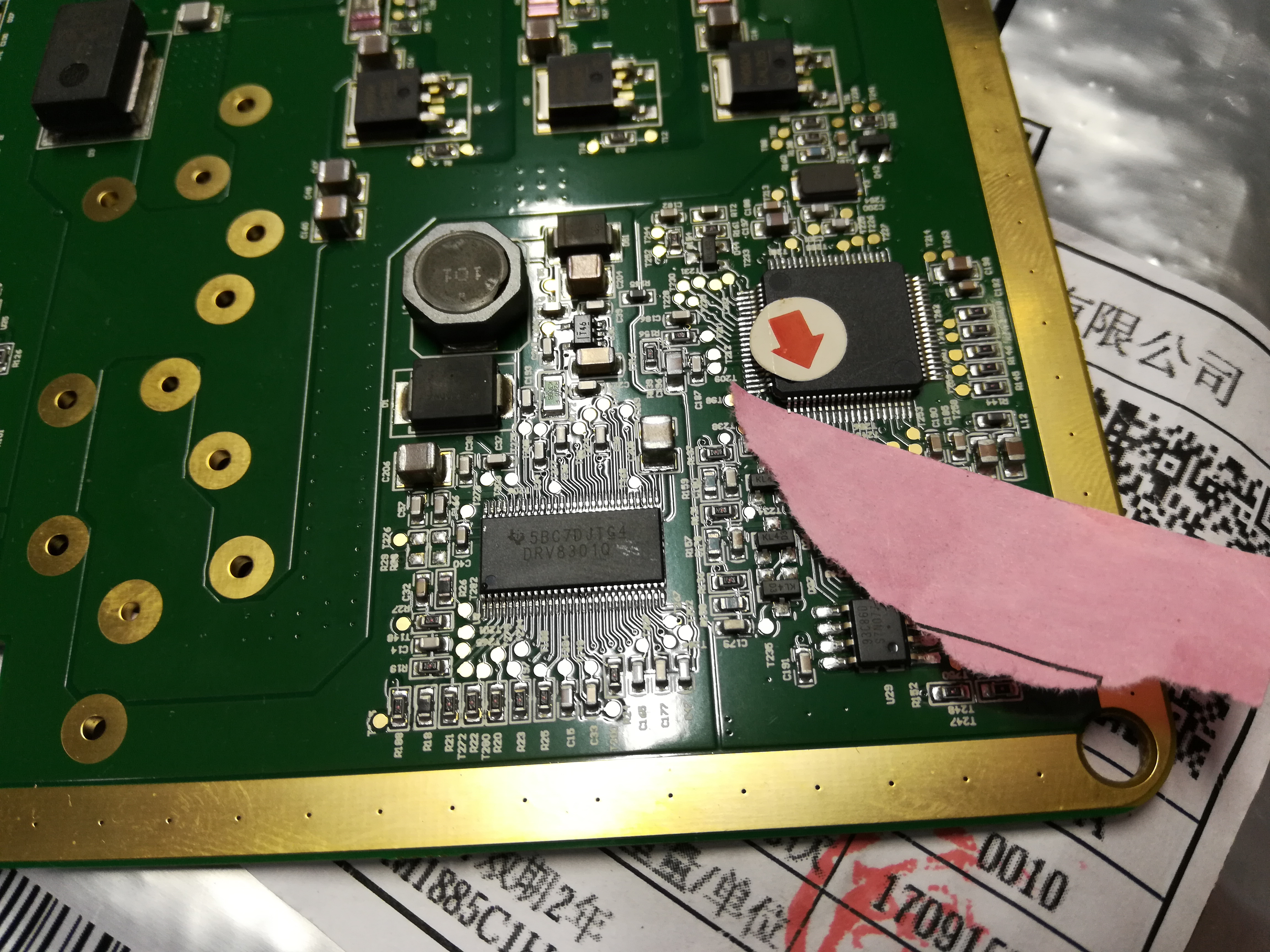

当 PC 位于 PCB 上时、请使用119台 PC。  7件脚不能按一个方向焊接。 脚部方向不同。 请参阅随附的图片。 我可以获得技术支持吗? 确定原因。
    Tony、
    某些引脚未焊接到电路板焊盘的部件可能未用力压入焊料中、因此在加热后焊料可能无法通过引脚流动。 还可能部件未完全平坦、但处于某个角度。 额外观察结果-焊盘似乎太长-在某些回流条件下、焊料中的表面张力可能会将焊料拉向焊盘的空端并使其远离引脚。
