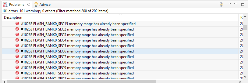

    好的、我尝试了您的配置、但我得到的只是100多条错误消息。 我实际上希望在 Launchpad 上使用 FreeRTOS。 但首先、我想尝试一下它的基础知识、如 LED 闪烁。 因此、当我创建一个新项目时、它会创建 280049C_RAM_lnk.cmd、但我不明白为什么它使用 RAM 而不是闪存作为默认值? 我应该使用哪些文件在闪存上运行我的未来代码? 如何解决我当前的问题? 感谢您的回答。
    编辑:我在重新启动 Code Composer Studio 后解决了我的问题。 编译器是个麻烦、但至少我解决了我的问题。
