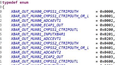

我注意到、在 ePWM X-BAR 多路复用器的 TRM 中、可用的多路复用器为1-4。
但是、在寄存器说明中、可用的多路复用器为0-3。
在我们的示例代码中、多路复用器也是0-3
它是否是 TRM 中的错误 A? 由于在最新的2019年 TRM 中尚未对其进行修订、我想知道我是否对这个问题有误解。
Brian
    是的,此问题已在发行版中修复。 表头应为0、1、2、3
    但斯克!
    只是为了让您知道、在2019年1月的修订版本中、它仍然显示1、2、3、4。
