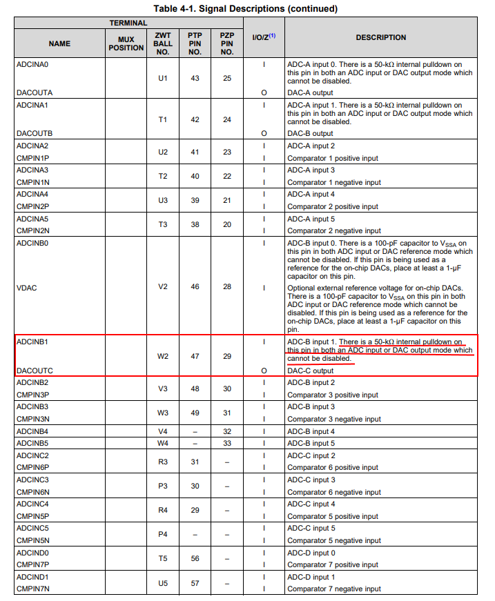

我正在使用 TMDSCNCD28379D controlCARD 的 ADC 模块。 我发现 ADC B1引脚的输入电阻仅为100kohm、而其他引脚的输入电阻全部为2.8Mohm 左右。 这严重影响了采样结果、因为我没有在分压器和 ADC 输入引脚之间使用任何电压跟随器。
是否有任何方法可以更改输入电阻? 我认为这应该归功于 controlCARD 中的某些电路。
    周您好、
    这是由该引脚上的缓冲 DAC 复用所致:

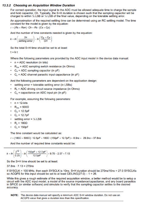

    不确定具体如何使用输入阻抗测量、但通常情况下、ADC 输入不是高阻抗。  相反、您希望在 ADC 对电压进行采样时将其视为开关电容器电路:
