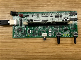

它的工作方式应如下:
但终端窗口中没有显示任何内容。
下图是我编写的示例代码。
    [引用 userid="543317" URL"~/support/microcontrollers/c2000-microcontrollers-group/c2000/f/c2000-microcontrollers-forum/1169141/tms320f28335-sci-echoback-example-not-working-please-help ]I ++;[/quot]
    我看到您写了大写"i -空格键-++"。 我不确定编译器如何处理格式。 您能否尝试将其改回正常的"i++"
    변경했지만 작동하지 않습니다 μ A。
    您能否在代码中放置断点并查看代码在何处停止?
    代码是不间断的、运行时没有问题。 但终端窗口中没有显示任何内容。
    您能确认更多事项吗?
    -终端配置与示例规格相匹配- BR 9600等?
    -您能否检查 TX 缓冲区是否已填满所需的数据?
    -从 GPIO14到 GPIO15 (TX 到 RX)的硬件连接是否正确?
    -在 InitSysCtrl 函数中正确设置时钟配置?
    Aditya
    我不确定要连接到套件中的哪个引脚。 请告诉我如何连接它吗?
    您可以在此处找到所用电路板的原理图:
    引脚信息可从原理图中找到。
