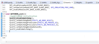

当在代码中配置看门狗时、我有以下观察结果;
当我启用看门狗并在 SysConfig 窗口中配置看门狗以及在.asm 文件中启用看门狗时;我会观察到周期性复位、即使看门狗得到了正确的处理。
详细观察结果请参阅 e2e.ti.com/.../watchdog_5F00_reset_5F00_issue.pdfattached PDF;
    请共享为看门狗提供服务的生成代码。

    上面的快照是定期运行的函数,用于检查其他任务的计数器是否符合预期。
    Yogini、
    您的代码何时调用此函数?
    Vivek Singh
    它已在计时器中断中定期调用
    您是否已检查计时器中断是否在正确的时间被调用。 您可以在计时器 ISR 中放置一个断点、然后查看 CPU 是否在那里暂停、然后单步执行 ISR、并查看 WD 是否按预期提供服务。

    我不确定如何在初始化后从 main 中启用 WDG。
    因为、在 board.c 中、已经有调用 WDG enable 的 WDG_init 函数。
    但是、当我们在.asm 文件中禁用 WDG 时、将不会访问 XRSn 引脚。
    我想知道,当我在.asm 中禁用 WDG 时,如何从 main 中启用 WDG?
    只需调用 main.c 内的 sysctl_enableWatchdog()函数即可启用看门狗。

    这个函数已经存在于 board.c 中、
    因此,我刚刚从.asm 中禁用了 WDG,并强制生成了复位条件以观察复位引脚。 但遗憾的是、RESET 引脚保持高电平、即使在复位条件存在时也不会变为低电平。
