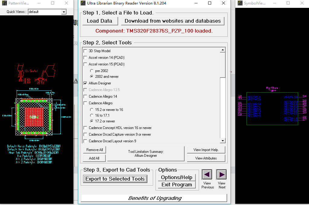

尊敬的团队:
我已经下载了以下有关采用 HTQFP (PZP) 100引脚封装的 F28375S 的链接文件、并希望传输到 AD 文件。

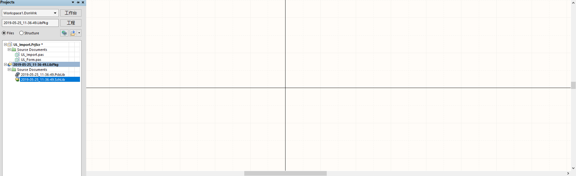

我可以正常打开它、但当我转换它并使用 AD 打开它时、我发现文件是空白的。
Ultra 库管理员: 8.1.204
导入 AD16后、它为空。
附件是导出时生成的文件
e2e.ti.com/.../7737.readme.txt
那么、您能帮助将其转换为 AD 封装吗? 或者、您能否直接向我提供 AD 软件包文件?

    尊敬的 Peter:
    文件似乎仍然有问题、打开后文件仍然为空。

    生成这些文件的团队已向我确认它们应该是好的。 特别是能够导出和获取 Altium 的正确文件(使用 Ultralibriarian)。 您能否向我提供您使用的步骤、以便在打开后看到空白文件?
    Peter
    这是该文件的另一个版本、也 是 e2e.ti.com/.../TMS320F28375S_5F00_PZP_5F00_100.zipincludes散热过孔。 请尝试一下、如果不起作用、请向我们发送您使用的步骤序列。

    尊敬的 Peter:
    此文件运行良好、感谢 您的长期帮助。
    我很高兴听到文件正在为您处理、我现在将关闭此帖子。
