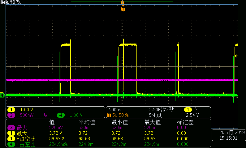

我的客户使用 PWM CBC 跳闸来限制电流控制、他们 发现 PWM1A 和 PWM1B 输出 不同的问题、 他们将电流信号连接到 CMPSS1并按如下方式设置比较值。
  Cmpss1Regs.DACHVALS.bit.DACVAL = 496;
为了进行分析、它们放置了一个电压源、该电压源可以在电流感应引脚上更改、当输入电压低于0.38V 时、PWM1A 和 PWM1B 的输出正常、无保护、当输入电压超过0.42V 时、 PWM CBC 跳闸工作为关闭 PWM1A 和 PWM1B、这是正确的、但当输入电压介于0.38V 至0.42V 之间时、PWM1A 和 PWM1B 的输出将是意外的、如下所示。 更改死区时间 oe2e.ti.com/.../Pwm-cbc-code.docxfPWM 仍然是相同的问题。
您能否提供有关如何解决此问题的建议? 随附的是 PWM 和 CMPSS 配置的代码。
 图1 、当输出异常时、绿色为 pwm1A、黄色为 pwm1B。
 图2 、当输出正常时、绿色为 pwm1A、黄色为 pwm1B。
    e2e.ti.com/.../4760.Pwm-cbc-code.docx

    客户尝试按照您的建议、它有助于降低数字滤波器和迟滞设置出现此问题的可能性、 但仍有可能发生、我的理解是当 CBC 事件发生时、PWM1A 和 PWM1B 的输出都应变为低电平作为设置、而不应出现 PWM1A 和 PWM1B 的行为不同的情况。
    您能否帮助解释解决此问题的原因和方法?
    跳闸输入必须稳定且低电平至少3个 TBCLK 周期、这将确保跳闸操作可靠。
    如果跳闸输入与上述相同、则 PWM1A 和 PWM1B 都将看到一致的跳闸操作。

    我能够对此进行测试、我相信这主要是因为您配置 PWM 操作的方式。
    您已按如下方式设置和清除 PWM。
    EPwm1Regs.AQCTLA.bit.CAD = AQ_SET;
    EPwm1Regs.AQCTLA.bit.CBD = AQ_CLEAR;
    EPwm1Regs.AQCTLB.bit.CAU = AQ_CLEAR;
    EPwm1Regs.AQCTLB.bit.CBU = AQ_SET;
    PWMA 在定时器的递减计数时进行切换、PWMB 在递增计数时进行切换。
    您还选择了 EPwm1Regs.TZCLR.bit.CBC=1;这意味着"CTR = PRD 脉冲清除 CBC 跳闸锁存器。"
    因此、生成的 CBC 事件影响其中一个 PWM、并被清除为 PRD eq 事件、然后它才会影响另一个 PWM。
    对我来说、这似乎是预期行为。
