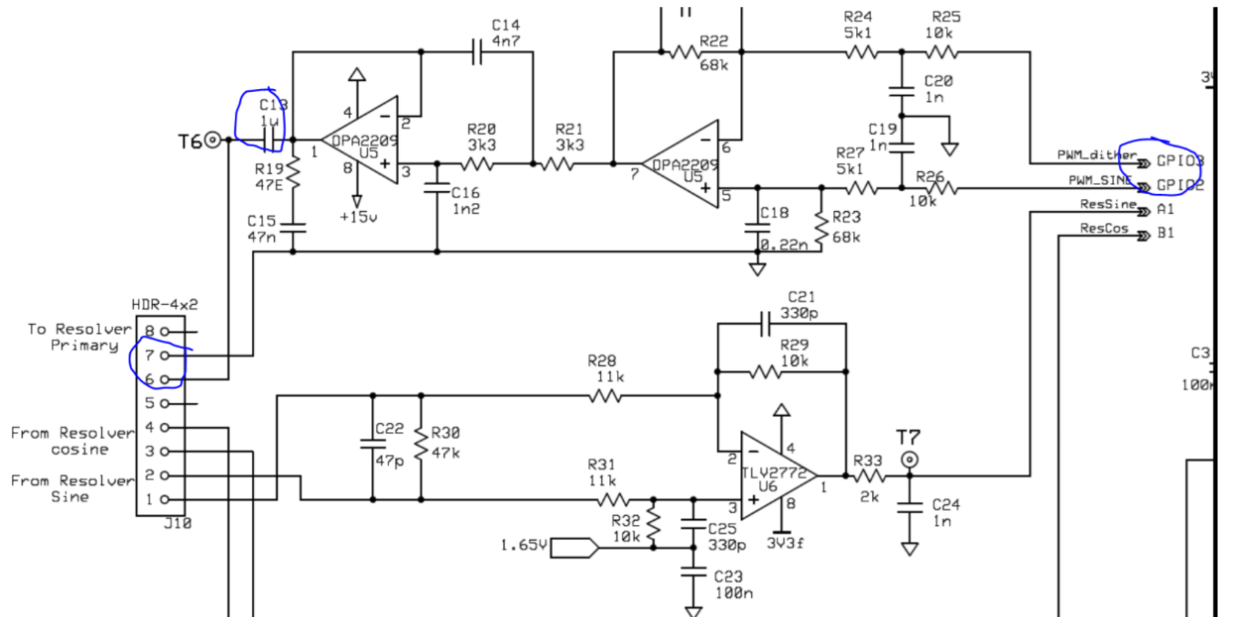

图片中的引脚信号波形是什么?  频率? 振幅?  波形?(J10-6、GPIO2、GPIO3)
    GPIO2- PWM 正弦是一个脉宽调制信号、表示载波频率、PWM 频率约为~ 240KHz。
    GPIO3- PWM_DITHER 应是一个可用于测试目的的小值随机 PWM 信号。 您可以选择始终将其保持为零。
    J10-6相对于 J10-7的信号是一个幅度接近+/- 5V 的双极正弦载波信号、具体取决于为生成正弦波的 PWM 脉冲设置的调制指数。 如果首选较低的 MAG、则减小 PWM 信号的 MOD 索引。
