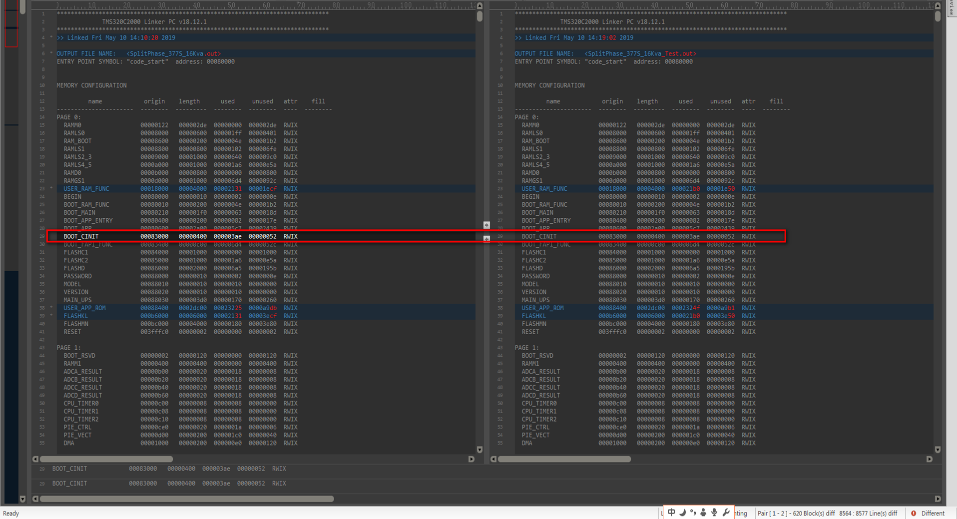

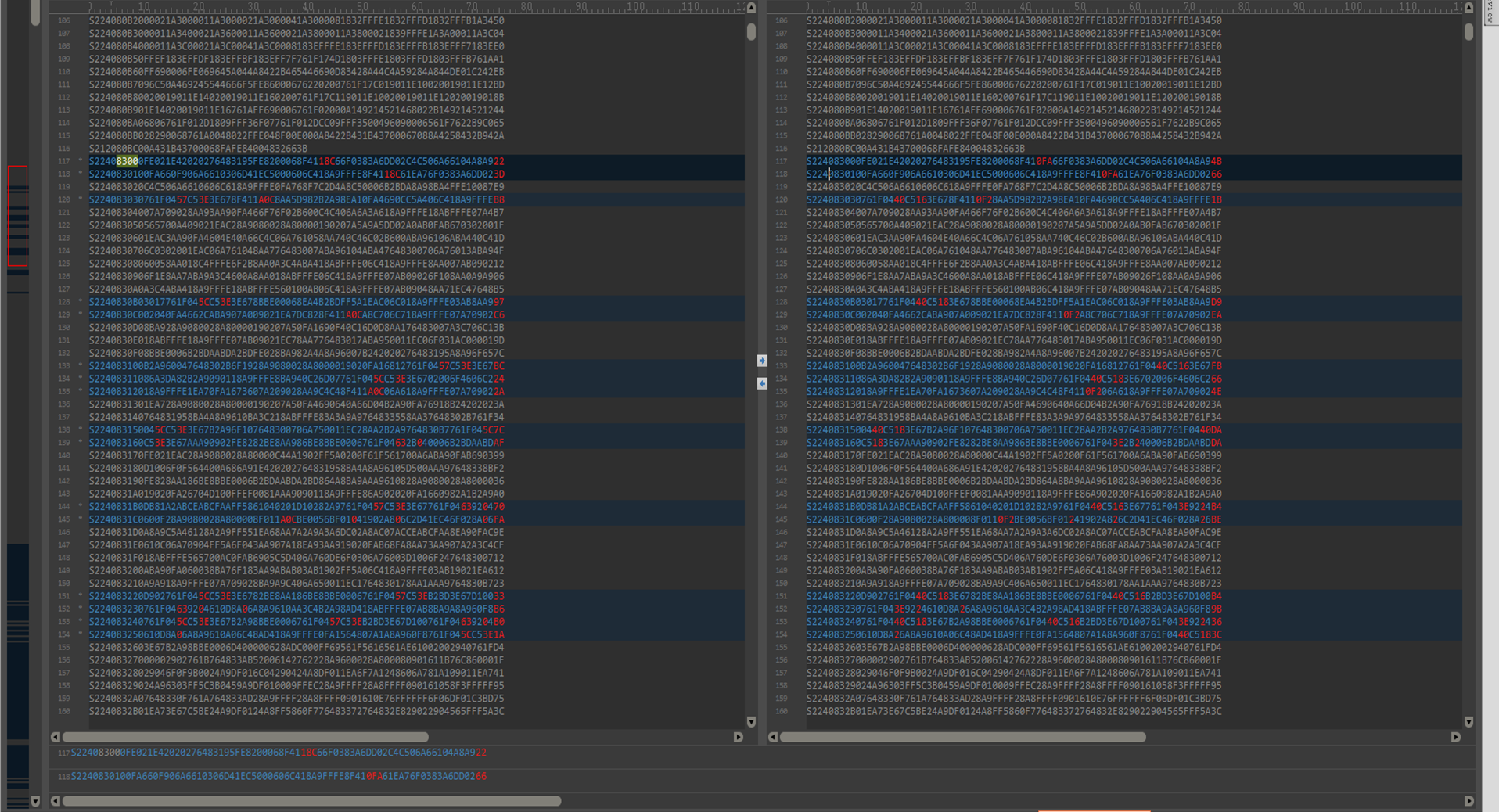

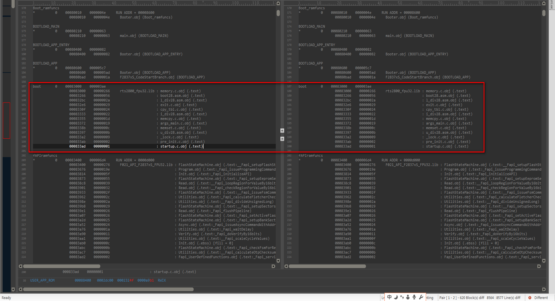

我的客户使用 TI v18.12.1.LTS 开发 F28377。 它们将用户引导加载程序和应用程序放入一个项目中、它们在引导加载程序闪存扇区中具有共享的 RTS 库函数。 当他们更改应用程序部分中的代码、然后 在某些字节中发现 RTS 库的内容发生了更改、这是没有意义的。 您能帮我找出背后的原因吗?
其 CMD 文件:
映射文件:
下图显示了 RTS 库固件的更改:
谢尔登·何
    RTS 代码是指一些全局数据变量。  这些变量的地址可能会发生更改、这会导致该 RTS 代码的指令编码发生更改。  请将类似的.out 文件与 CG_xml 包中的实用程序 objdiff 进行比较。  使用--verbose 选项。  在文本文件中捕获结果。  我还需要每个构建中的映射文件。  请将所有这些内容压缩、并将其附加到您的下一个帖子中。
