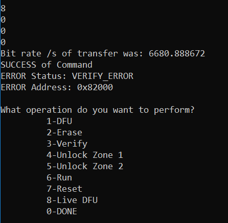

我使用控制套件"C2000Ware_1_00_06_00"中提供的示例代码进行串行闪存编程。 我已将 GPIO84、GPIO85配置为 SCI 引导模式。 我  使用命令运行了 serial_flash_programr.exe、示例为"blinky_cpu01"和"F2837xS_USB_flash_kernels_cpu01"
:\serial_flash_programr.exe–d f2806x–k <~\f28069_flash_kernel.txt>-a -p COM
在编程时、我将获得状态代码: verify_error (附带屏幕截图)。 这意味着什么?
    这可能意味着在闪存中未正确擦除或编程某个内容。 在地址0x82000处验证时可能出现错误。
    是否可以再次运行 Verify 命令进行确认? 或者、您也可以使用 CCS 和仿真器进行验证。
    这可能不是合法错误。 您应该确认。

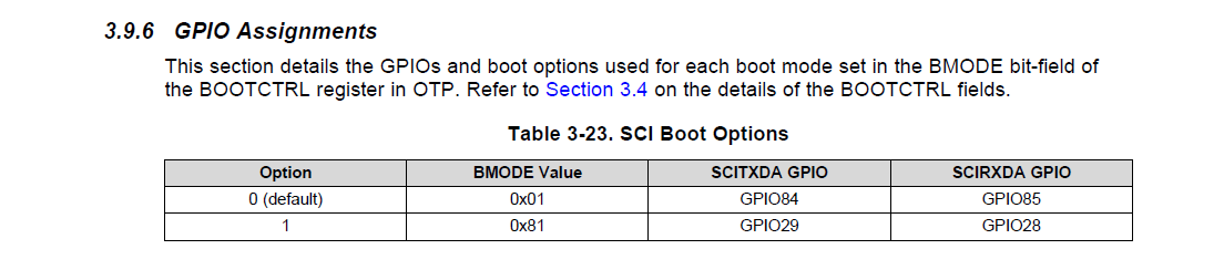

    1.当我复位控制器时、LED 不会闪烁、可能是因为它只保持引导模式。 现在、我已经通过硬件从外部为 SCI 引导模式配置了 GPIO72、GPIO84。 这是如何实现的? 如果是、它如何进入正常模式?
    2.根据数据表、通过 SCI 进行的固件升级只能通过以下引脚完成。 我已经使用 GPIO84、GPIO85完成了、因为默认 BMODE 为 OPTION0。 如何更改 BMODE 值、以便可以使用其他 GPIO 集。
    在我们的电路中、我们为其他目的分配了上述 GPIO。 我可以将其他 GPIO 用于串行 DFU 吗? 如果是、我该怎么做?
    我运行了 verify 命令、并显示该命令
    命令成功
    错误状态:verify_error
    错误地址:0x82010
    当我给出 run 命令时、我以为它是在 LED 闪烁时工作的、但我刚刚意识到 Blinky 代码已经被编程到闪存中、并且在我给出 run 命令时代码正在运行。
    因此、我想 DFU 失败了。
    请在测试和执行 DFU 之前擦除闪存、并让我知道您观察到的内容。
