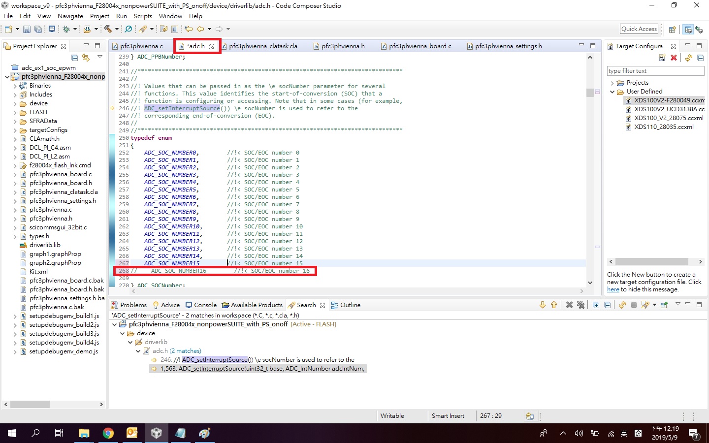

我检查了 TIDM-10000三相 Vienna 参考设计。
本参考设计已使用16个 ADC ( 0~15 )。
如何再添加一个 ADC 输入?
我是否应该像下面所示那样修改文件"adc.h"。
    容成喜,
    如果您看看 TIDM-1000中的 setupADC、您将看到已使用12个 ADCSOC。 因此您仍然可以使用 SOC12~15。 此外还请注意、ADC.h 是包含所有初始设置的头文件、即使这些设置未被使用也是如此。 这并不意味着所有 ADC 都已被使用。 谢谢。
    此外、请勿更改 ADC.h 中的任何内容、根据器件、总共有16个 ADCSOC。 您无法添加更多内容。
       我检查了 TIDM-1000,它已使用所有( 0~15 ) ADCSOC。
       不能使用免费的 ADCSOC。
       其定义和设置如下。
    容成喜,
    我的差。 首先、F280049有3个 ADC、每个 ADC 有16个 SOC。 因此、它应该足以供您使用。
    其次、我没有注意到您正在使用 f280049。 我认为您使用的是 F2837x。 代码略有不同。
    因此、您只需检查函数、尤其是 ADC 基址。
    ADC_setupSOC (VBUSMn_ADC_MODULE、VBUSMn_ADC_SOC_NO_1、
    VBUSMn_ADC_TRIG_SOURCE、VBUSMn_ADC_PIN、
    VBUSMn_ACQPS_SYS_CLKS);
