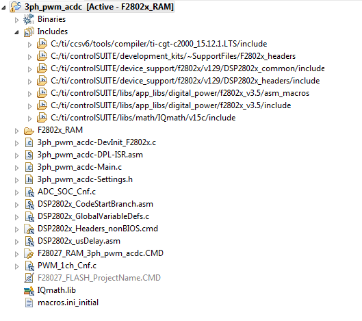

尊敬的 TI 成员:
我有一个运行 ADC (4ch)的代码、并将其保存在具有函数 DLOG_4ch 的缓冲器中。 我根据 controlSUITE 中 TI 提供的模板项目(C:\ti\controlSUITE\development_kits\TemplateProjects)创建了我的项目、并且我已经按照指令基于数字电源库手册 v3.5来实现 ADC_4ch 和 DLOG_4ch。 我已经能够运行此代码、但是有2个主要问题我还没有找到答案:
1) 1)如何更改.out 文件的名称? 有时、当出现错误时、会显示"Project_name.out"
2) 2)如何调用 ISR (用 asm 编写)中的.c 函数?  如果我想稍后实现我自己的.c 函数、而这些函数不是 DPlib 库的一部分、我是否需要在汇编语言中编写它们? 因为到目前为止、被调用的数字电源库中的每个函数都位于.asm 中。 下面附上了 ISR 代码。

工程文件图片:
    1..out 文件可以更改、您可以右键单击工程并转至属性、在 C2000链接器->基本选项->您可以指定自定义.out 名称、默认情况下是工程名称
    2.您不能从汇编语言调用 C 语言、也可以从 C 语言调用汇编语言。我将此过程记录在 www.ti.com/.../spruhz5a.pdf 第3.6节中
    3. 2019年、您可能希望开始使用 C 语言编写代码、请查看我们最新的 C2000Ware-DigitalPower-SDK、它是最新维护的 DP 配套资料。
