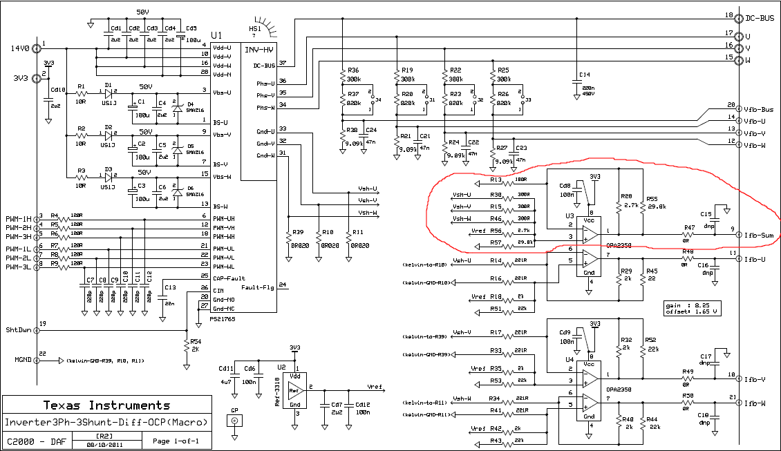

如上图所示、IFB-SUM 是反馈电流 IA、IB、IC 的和。 我查看了该例程中的电流环路控制代码。 电流(IFB-SUM)是总线电流。
问题1:三相电流之和是否应随时为零?
例如、Clarke 变换通常需要两相电流、而三相桥驱动电流将配备两个电流采集电路(例如 AB 两相)、IC = 0-IA-IB。
如果是、为什么三相电流反馈总线电流之和?
问题2:IFB-SUM 的波形是否与总线上的分流电阻或闭环霍尔电流传感器的波形相同?
    尊敬的团队:
    1、总线电流采集电路的电流放大因子是24.76倍、对吧? (2.7K 并联29.8K、然后除以100欧姆)。
    2、 如果是这样、考虑到总线电流采集电路也具有1.65V 偏置电压、总线电流应仅为正、对吧?
    3、 如果忽略了运算放大器和3.3V 电压轨之间的电压差、并将偏置电压减去1.65V、那么对应于1.65V 差值的实际电流范围是多少?
    如何计算图中标记的8.25倍放大系数?
    情况是否如此:(2000*22000)/(2000+24000)/221=8.29562594268766?
    但结果不是8.25。
    IFB_SUM 不用于电机控制、仅用于过流保护、它应等于使用分流器的总线电流。
    您的计算适用于相电流感应。

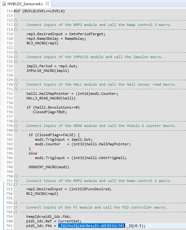

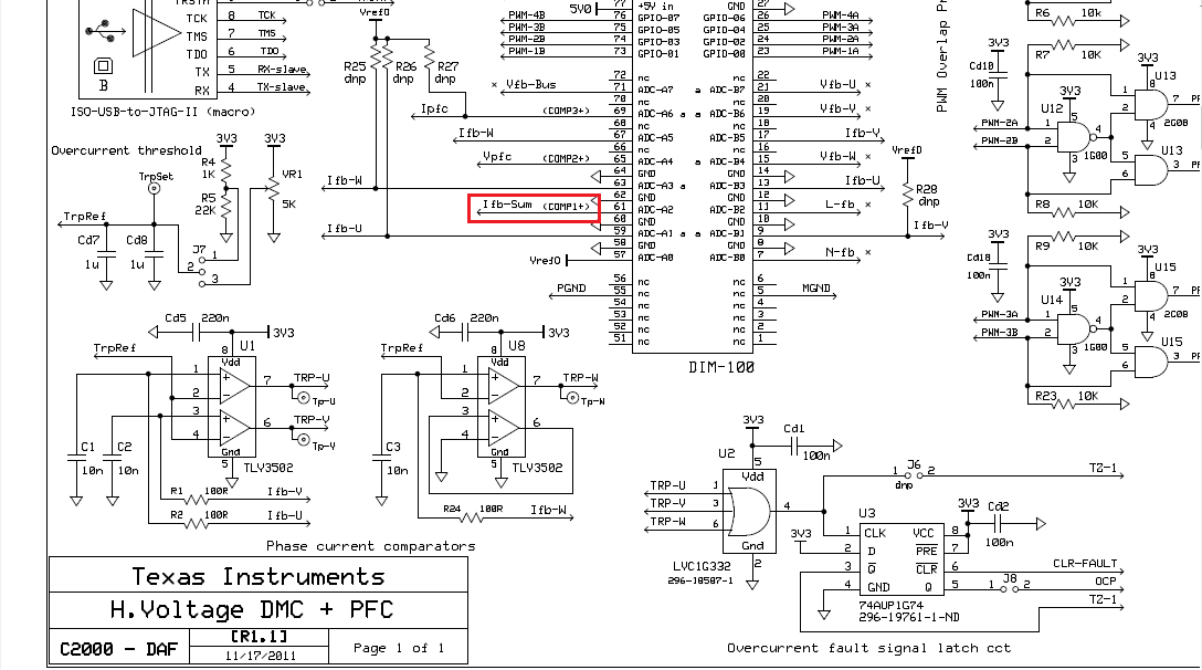

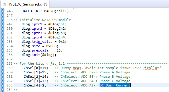

    但在 HVMotorCtrl+PFCKit-R1.1的原理图中、ADC 通道 A2用于收集 IFB_SUM:
    如果在电流环路控制中未使用 IFB_SUM、则电流环路控制中的反馈电流来自哪里?
    从例程(\controlSUITE\development_kits\HVMotorCtrl+PfcKit_v2.1\HVBLDC_Sensored)中可以看到、电流环路控制使用 IFB_sum
    从这里可以看出、您说的"IFB_SUM 不用于电机控制、而用于过流保护"应该是错误的?

    抱歉、我是指有传感器或无传感器 FOC。 它用于梯形 BLDC 控制、您可以参阅 DRV8312套件、 如果您想使用它、该套件应适合用于梯形 BLDC 控制。
