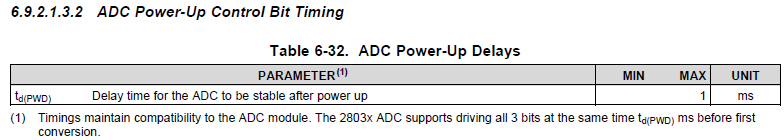

 InitAdc()和 SetupADC()之间的时间要求是什么?
我们会发现  在软件中被阻止的情况下,InitAdc()和 SetupADC()之间的时间延迟是否为1秒。  ADCRESULT2中的 ADC 结果将有很大变化、范围达到9LSB 变量。 但对于其他通道、变化仅为1-2LSB。

    Daniel:
    执行这两个函数之间没有特定的延迟要求。 唯一所需的延迟与1ms ADC 上电延迟有关:
    我不认为 ADC 误差与1s 延迟时间直接相关、而是与1s 期间发生的一些系统事件相关。

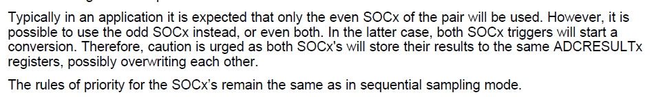

    我看到 TRIGSEL=9。  EPWM3是否在 SetupADC()之前运行?
    我还注意到、所有 SOC 都启用了同步采样模式、但 SOC0-SOC7单独配置。  这可能会导致互补通道的双转换并覆盖结果寄存器。

    尊敬的 Tlee:
    请与您联系、了解 ADC 工作流程。
    使用同步采样模式、SOC0和 SOC1通过 CHSEL=2选择相同的通道。
     ADCRESULT0和 ADCRESULT1转换结果来自什么?  还是   SOC0或 SOC1的随机结果?
    此外、根据下面的 ADC 并行采样说明。 是否可以覆盖结果寄存器中的值? 谢谢。

    您在 TRM 部分发布了一个片段、介绍了同步采样的工作原理。  在这里、它提到同步采样将始终对 A 和 B 通道执行操作。  我使用"互补"代替"配对"来描述分配的 A 和 B 通道。
    同步采样的结果将始终映射到已启用 SOC 中最近的 ADCRESULTEVEN 和 ADCRESULTEVEN+1寄存器。
    [引用用户="Daniel Fang"]3. 在勘误表中、建议单独配置奇数或偶数 SOC、建议不要同时配置这两个 SOC。
    现在、我们同时配置 SOC0~SOC7。 如果我们取消奇数 SOC 的配置、则在调试期间不会出现此类问题。
    您是否查看 了 TRM?  我在勘误表中没有看到如何配置同步 SOC。  勘误表 描述了已知的 ADC 问题。
    您是否清楚地了解 TRM 对同步采样模式的描述?
