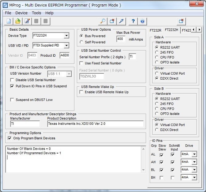

我制作了具有 TMS320F28379D 和 XDS100v2电路的原始电路板、该电路板与 LAUNXXXXXXXL-28379D 重复。

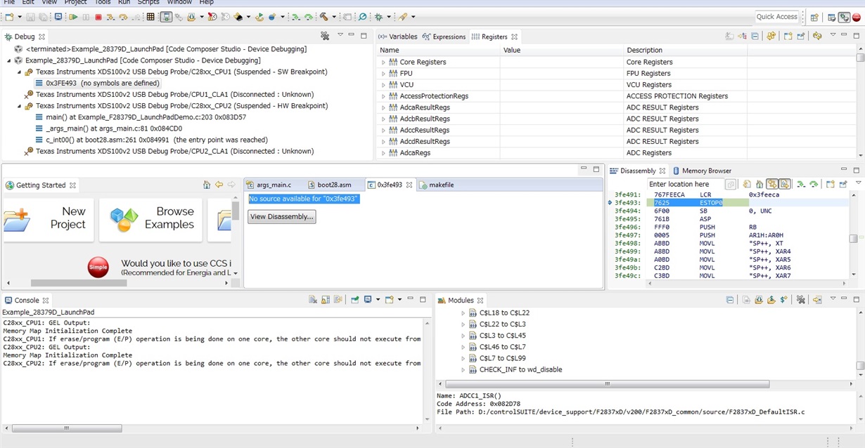

我已将从 LAUNXXXXXXL-28379D 读取的 EPT 文件写入 EEPROM、并在仿真模式下构建了 LAUNXXXXL-28379D 演示程序、发生了该错误。
-0x3fe493"无源可用-
我应该如何解决这个问题?
或者是否有任何其他步骤用于设置 TMS320F28379D?
请指导我。
    [引用]-没有"0x3fe493"的可用源-[/引用]
    这不是问题。 复位后、PC 指向源代码不可用的 BootROM、因此会出现此消息。 加载程序时、PC 应指向您的应用程序、然后您不应看到该消息。 另外、如果 您正在发出调试复位命令、然后继续 CPU 执行、请确保在运行 CPU 之前正确地在地址位置0xD00设置仿真引导模式。 请参阅 BootROM 部分以了解有关仿真引导模式的更多详细信息。
