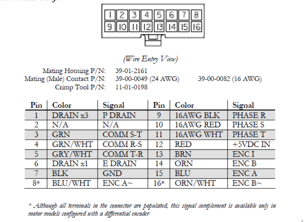

尊敬的团队:
我已经看到  了 Teknic LVSERVOMTR 的规格、但是 仍然有一些引脚的信号源不是很清晰。
引脚1和6的"P DRAIN "和"E DRAIN "是什么? 什么是"COMM S-T"、"COMM R-S"、"COMM T-R"?
    如果您只是使用无传感器 FOC 或 A/B/Z 编码器来控制电机、则无需考虑这些信号。
    P-DRAIN 是 电机"Y"型连接的中心点、 "COMM S-T"、"COMM R-S"、"COMM T-R"是霍尔传感器的输出信号、如其数据表所示。
    如果您想了解更多信息、也可以联系电机制造商。
