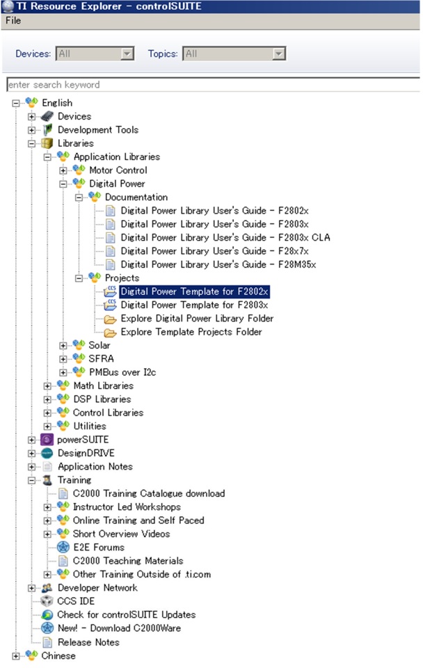

各位专家、您好!
我的客户尝试使用 CCS 9.1.0运行"F2802x"数字电源模板。
但 CCS 在导入时会显示消息"invalid project description"。
这有什么问题?

    Ryo、
    有关最新的 C2000 DigitalPower 内容、请参阅最新的 C2000Ware-DigitalPower-SDK。

    您的意思是、我们可以 使用 CCS 9.1.0运行"F2802x"数字电源模板"。 正确吗?
    在 C2000Ware-DigitalPower-SDK 中、以下哪一项是替代 F2802x 的数字电源模板的最佳项目?

    Ryo、
    C2000Ware-DigitalPower-SDK 中提供了其他器件的示例。 如果您正在为 F2802x 器件专门寻找模板、则需要使用 controlSUITE 中的模板。 请注意、我们不再更新 controlSUITE 内容。 DigitalPower SDK 中将提供未来更新。
    我能够将模板项目导入我的工作区。 我无法使用资源浏览器中列出的 controlSUITE 链接。 我建议您手动导航到链接中列出的位置、并以这种方式导入/编译工程。

    我的客户通过参考此主题解决了问题。
    感谢您的支持。
