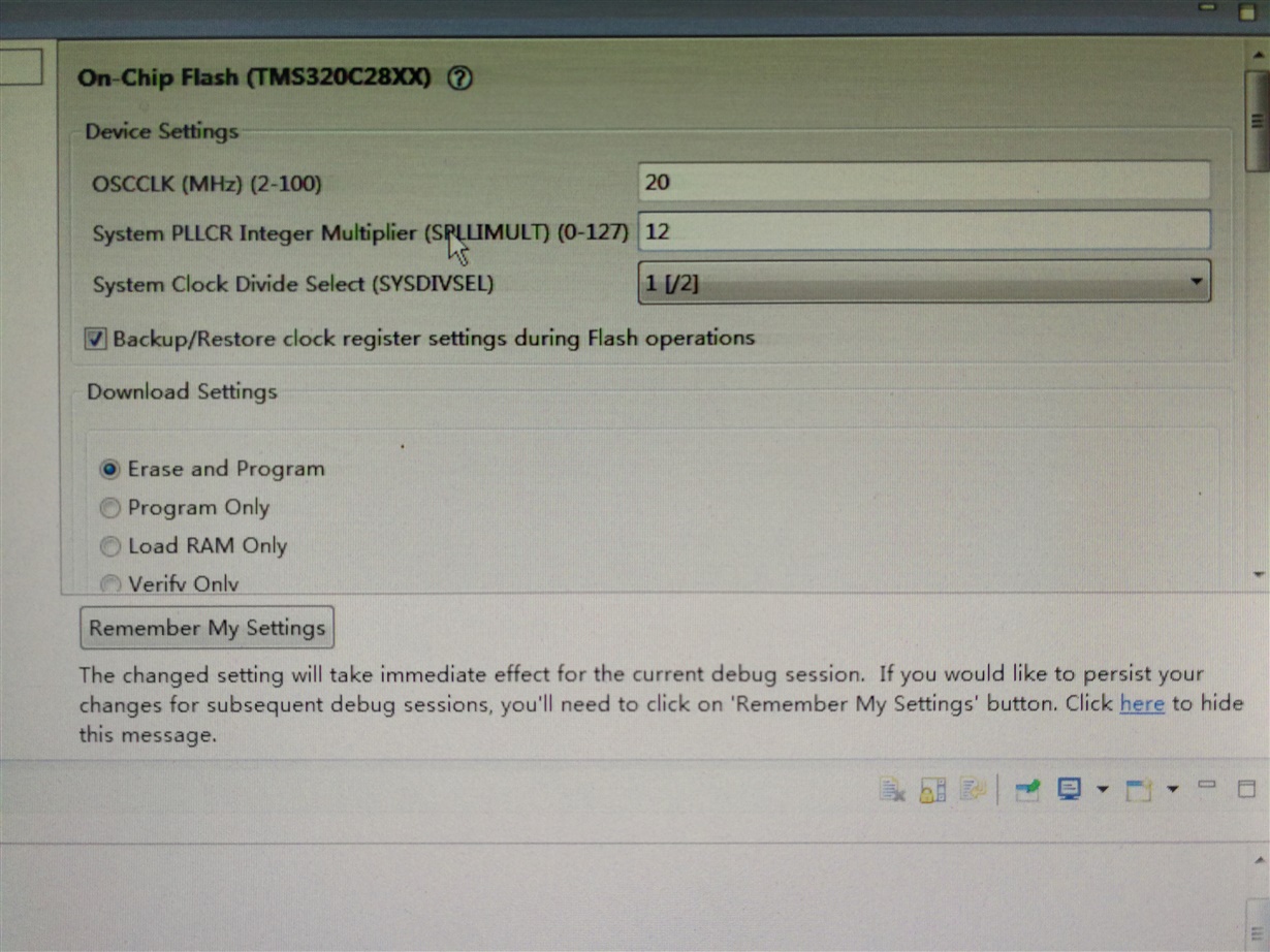

尊敬的团队:
在 F28M36的片上闪存设置接口中、内核 M 和 C28的默认 OSCCLK 频率为20MHz、2分频和12倍频。 即120MHz SYSCLK。
但我的芯片的主要频率设置为:75MHz 内核 M 和150MHz 内核 C28 (2分频和10倍频)。  外部晶振频率为30MHz。 我的问题是:
将程序加载到闪存中时、我应该使用默认的片上闪存设置吗? 或者我应该如何设置它?  因为它有两个内核、所以我不知道如何设置它。
我一开始不熟悉这个芯片。 请给我更多说明。
    您好、FF、
    此"片上闪存"设置窗口仅用于在使用 CCS 时配置器件进行编程/擦除。 这就是 CCS 擦除和编程器件时将配置的器件设置。
    实际的 F28M36x 软件在运行初始化时可能会以不同的方式配置器件的时钟、因此您无需担心这些设置会有所不同。
    有关时钟方案的更多信息、请参阅 F2836x 用户指南的第1.8节"时钟控制":
