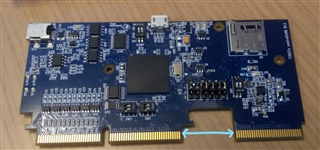

您能否提供 在附加图像中标记的距离。 您是否会提供提供距离的图?
我在 C2000ware 中找到了 PCB、但由于我们一侧的资源有限、我无法进行检查。
谢谢你。

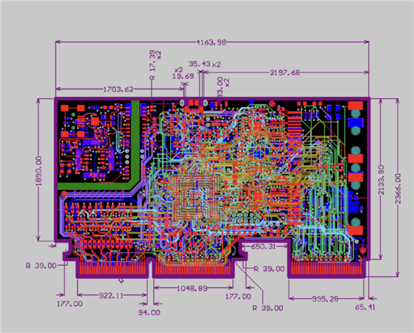

    您好、May、
    gerber 文件是 C2000Ware SDK 的一部分。
    C:/ti/c2000/C2000Ware_4_02_00_00/boards/controlCARDs/TMDSCNCD28388D/Rev.B
    您可以打开在线光绘文件查看器。
    我刚刚快速尝试、粘贴在这里。
    桑托什
