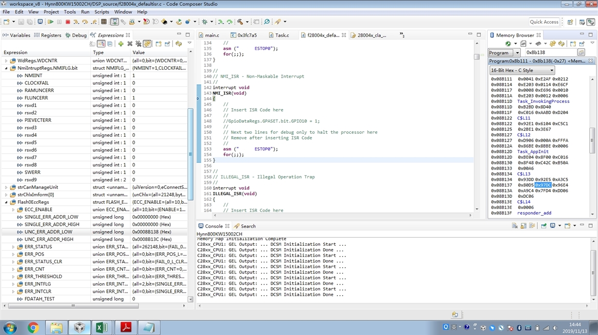

我的客户遇到 ECC 导致 NMI。
它们使用 TMS320F280049PZSR,100引脚和 CCS 版本8.3.0。
这种‘发生在4个客户的电路板上、但无法复制到 controlCARD 或 Launchpad 上。(我假设我们的控制卡或 LaunchPad 未连接到某些外部电路、因此无法运行到相关代码。 因此它不会触发 ECC NMI)、所以我认为他们的代码有一些错误。
它可以由"仅 CANB 模块代码"或 "仅 SPI 模块代码"触发。
SPI 基本上与 ADS131E08进行通信。
CANA 还将采用引导加载程序功能。
仅对于 CANB 模块,、在将数据加载到 CANB 后、NMI 中断在传输过程中被触发(未完成)、并且在 NmiIntrupt 的 NMIFLG 寄存器中、 FLLUNCERR 为1。
这是可显示 ECC 错误的调试窗口。

    Emma、
    1) 1)发生闪存 ECC 错误的地址是什么? 您可以从闪存 ECC 寄存器获取此信息。
    2) 2)一旦找到地址、请检查该地址是在运行时还是在客户生产线上由客户应用程序编程。
      如果它在运行时由客户应用程序编程、那么我们需要专注于闪存 API 的使用。
      如果在客户生产线上对其进行编程、则我们需要专注于客户使用的生产计划工具。
    确认上述问题的答案后、我可以进一步建议。
    Vamsi

    对于问题1:
    我们检查了两个资源箱:
    UNC_ERR_ADDR_LOW
    UNC_ERR_ADDR_HIGH
    遗憾的是、它没有固定。
    • 如果运行完整的程序、则地址相对随机、
    • 如果我阻止其他程序并且只运行 SPI 模块、它相对固定在 _c_int00 ()中。
    • 如果 我阻止其他程序并且只运行 CANB 模块、它也可能出现在_c_int00 ()中。

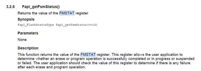

    Emma、
    复制的命令看起来正确。
    在擦除和编程操作之后、客户是否检查了 fmstat? 它会指示编程期间是否存在任何错误。
    他们是否检查了擦除和编程命令的返回状态? 这些函数是否返回任何错误?
    请建议他们浏览闪存 API wiki: http://processors.wiki.ti.com/index.php/C2000_Flash_FAQ
    这将有助于进一步调试。

    您提到了 fmstat、因此我查看了 FLASH_API 应用手册。
    然后,我在引导加载程序代码中选中 Fapi_getFsmStatus()。 有两个函数调用此函数。 自定义函数 FLASH_WRITE 和 FLASH_ERASE。

    Emma、
    它们从擦除和编程函数以及 Fapi_getFsmStatus()中获取返回值。
    但是、我不知道当这些函数返回错误时它们会执行什么操作。
    在故障情况下(出现 ECC 错误时)、它们是否在引导加载程序执行期间检查上述函数是否存在任何错误?

    此外、我循环使用闪存 API 用户指南、并找到以下内容:
    //读取 fmstat 寄存器内容以了解之后 FSM 的状态
    //程序命令,查看是否存在任何与程序操作相关的错误
    oFlashStatus = fapi_getFsmStatus();
    if (oFlashStatus!= 0)
    //Check FMSTAT 并进行相应的调试
    fmstat_fail();
    问题是我找不到 fmstat_fail()的定义;
    此函数将执行什么?
