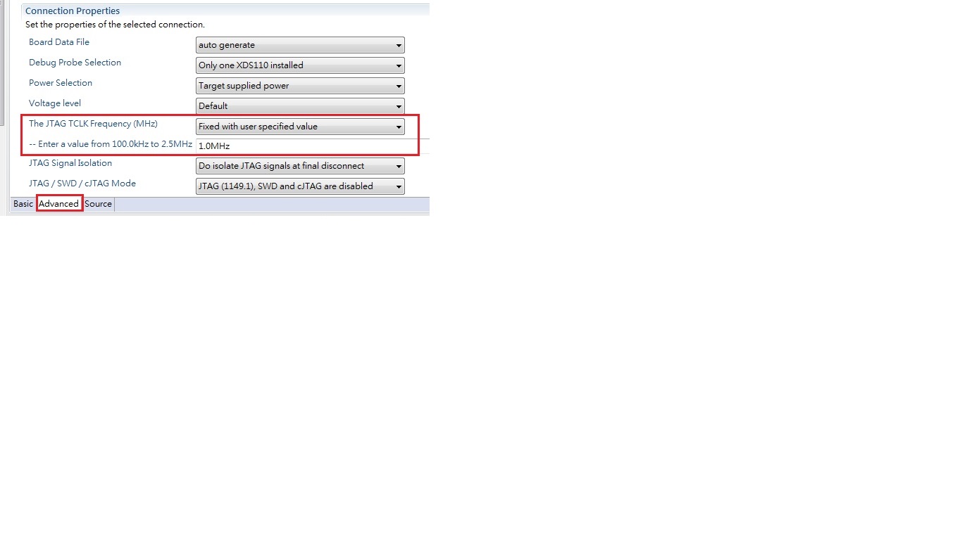

尊敬的:
我们只使用 TMS320F28075并 尝试连接 XDS110、但无法正常工作。
 我们捕获日志文件
[开始:德州仪器 XDS110 USB 调试探针_0]
执行以下命令:
%CCS_base%/common/uscif/dbgjtag -f %boarddatafil文件%-RV -o -S 完整性
[结果]
---- [打印电路板配置路径名]---------------
C:\Users\IVANCH~1\AppData\Local\TEXASI~1\
   CCS\ti-2\0\0\BrdDat\testBoard.dat
---- [打印重置命令软件日志文件]-----------------
此实用程序已选择100或510类产品。
此实用程序将加载适配器'jioxds110.dll'。
库构建日期为"2018年11月21日"。
库构建时间为'00:08:45'。
库软件包版本为'8.0.903.2'。
库组件版本为'35.0.0'。
控制器不使用可编程 FPGA。
控制器的版本号为'5'(0x00000005)。
控制器的插入长度为"0"(0x00000000)。
此实用程序将尝试重置控制器。
此实用程序已成功重置控制器。
---- [打印重置命令硬件日志文件]-----------------
扫描路径将通过切换 JTAG TRST 信号进行复位。
控制器是具有 USB 接口的 XDS110。
从控制器到目标的链路是直接的(不带电缆)。
该软件配置为 XDS110功能。
控制器无法监控 EMU[0]引脚上的值。
控制器无法监控 EMU[1]引脚上的值。
控制器无法控制输出引脚上的时序。
控制器无法控制输入引脚上的时序。
扫描路径链路延迟已精确设置为"0"(0x0000)。
---- [发生了错误,该实用程序已中止]-----
此错误由 TI 的 USCIF 驱动程序或实用程序生成。
值为'-233'(0xffff17)。
标题为"SC_ERR_PATH_Broken (SC_ERR_PATH_COMPLETE")。
说明如下:
JTAG IR 和 DR 扫描路径不能循环位、它们可能会损坏。
尝试扫描 JTAG 扫描路径失败。
目标的 JTAG 扫描路径似乎已断开
卡在一个或卡在零的故障。
[结束:德州仪器 XDS110 USB 调试探针_0]
如有任何建议、请告知我。
劳伦斯。
    您好、Lawrence、
    它看起来像是电路板问题。 我假设您使用的是定制板。 请检查从器件到 JTAG 接头的所有 JTAG 信号的信号完整性。
    Vivek Singh
    您是否能够检查电路板以查看连接是否存在任何问题并进行修复?
    Vivek Singh
    大家好、Vivek Singh
    我们尝试将 JTAG 设置为低速、进行连接、但也会失败。
    错误日志文件。
    e2e.ti.com/.../0027.error.txt
    如有任何建议、请告知我。
    劳伦斯。
    劳伦斯
    如果电路板出现问题、降低速度可能不起作用。 您需要检查从接头到器件的所有 JTAG 信号的信号完整性。
    Vivek Singh
    您好、Lawrence、
    您是否能够对电路板上的所有 JTAG 信号进行信号完整性检查?
    Vivek Singh
