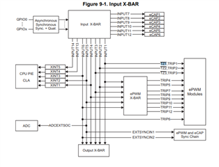

请为我提供一个使用 ePWM X bar 寄存器配置跳闸区域的示例。 我从控制套件的开发套件示例中获取了一段代码。 请参阅以下示例文件夹 C:\ti\controlSUITE\development_kits\HV_1PH_DCAC\v1_04_00_00\f2837x\connectedinfltr
下面我附上了参考代码
计划:

    我不知道使用 ePWM-XBAR 的任何示例、但是 ePWM_ex1_TRIP_zone 使用输入 XBar 来触发 TZ1、TZ1使用类似的配置来配置 ePWM-XBAR。
    这个 ePWM 章节中的图表显示了哪些 XBAR 连接到哪个跳闸信号。
    如果您需要进一步的帮助、请告诉我。
    -Luke
    您好、Luke、
    感谢您的回答。 我已经参考了基于输入 X 条的示例、但在我的项目中、我想继续执行 PWM X 条寄存器。 在控制套件的开发套件文件夹中、一些与 F2837x 电路板相关的示例已配置 PWM X 条寄存器、以将比较器信号与 PWM 跳闸区域相连。 因此、我已经获取了一部分代码并在项目中实现了它。
    获得的结果与此类似、PWM 输出 始终为低电平、而无论比较器输入如何、我都要配置跳闸区域。 因此、我希望在使用数字比较模块和 PWM X 条形稳压器配置跳闸区域时寻求帮助。  请仔细阅读 上述代码并提及相应的更改。
    Prasad、您好!
    跳闸区域和数字比较模块的配置在代码中看起来是正确的。 您的项目中所有用于配置 ePWM 和 CMPSS 的代码都是这样吗? 如果不是、您能否发送其余的 EPWM/CMPSS 配置、以便我可以在我的一侧进行测试?
    -Luke
