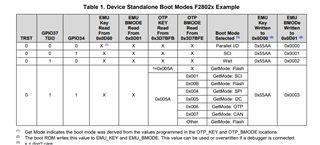

我想通过 CAN 更新闪存存储器。 根据 MCU 文档、提到 OTP 值应更改为从 CAN 引导。 此外、还没有提到 CAN 引导的引脚配置。 因此、我已经根据随附的应用手册更改了 GETMODE 的 OTP 值。
结果:- MCU 不会默认引导。 MCU 始终在等待 CAN 数据。 尽管电源复位、但未发生正常启动。 现在、它不是独立工作的。 现在、我只能使用调试器从 JTAG 上传代码。
问题:-如何 再次将 MCU 更改为默认引导模式、而无需反复查找 CAN 数据?

    您是否还更改了引导模式引脚(GPIO37/GPIO34)的状态? 如果您希望从 CAN 引导、这两个引脚都应处于高电平。 如果要将引导选项更改为等待引导模式、GPIO37应保持高电平、GPIO34应驱动为低电平。
    Marlyn
    是的、我检查了两个引脚的状态。 三是高电平。 我希望在新更新后从闪存引导。
    尊敬的 Kasun:
      《F2806x 技术参考手册》的引导加载程序功能操作部分 中的信息显示了根据调试探针是否连接而进行引导的依赖项。
    如果调试探针已连接、则必须在指定的 RAM 位置配置 EMU_KEY 和 EMU_BMODE 以引导至闪存(请参阅表中的有效 EMU_KEY 和 EMU_BMODE 值)。
    如果未连接调试探针、除了配置引导模式引脚之外、还需要对 OTP 值进行编程(请 参阅表 OTP 中 GetMode 的值)。
    我希望这对您有所帮助!

    是的、这是可能的。
    您可以配置引导加载引脚以始终从闪存引导器件。 在固件中、您可以等待一段预先确定的时间来查找特定的 CAN 帧。 如果从主机接收到该帧、则可以切换到 CAN 引导加载程序。 否则、您可以分支到您的应用程序。

    为了实现这一点、您可以尝试以下步骤:
    1. 将器件上的 GPIO37和 GPIO34引脚都设置为高电平
    2. 如果不使用调试探针、则将 OTP 密钥设置为0x005A、将 OTP BMODE 设置为 0x000B 、以便将闪存设置为主引导
    3. 在主固件代码中、您 需要使用适当的设置延迟为特定 CAN 帧交互设置确定的等待时间。 您 可以在此处修改 C2000Ware_X_XX_XX_XX\device_support\f2806x\examples\c28中的 f28069_CAN_flash_kernel 示例。
      1. 在闪存引导模式下启动时 ,调用  CAN_Boot()进行 CAN-Porta 通信初始化
      2. 调用 CAN_Init()
      3. 确定 CAN_GetWordData 是否包含要查找的相应帧。 如果是、请继续将应用程序下载到闪存的新部分。 如果没有、则返回闪存引导模式的入口点地址。
