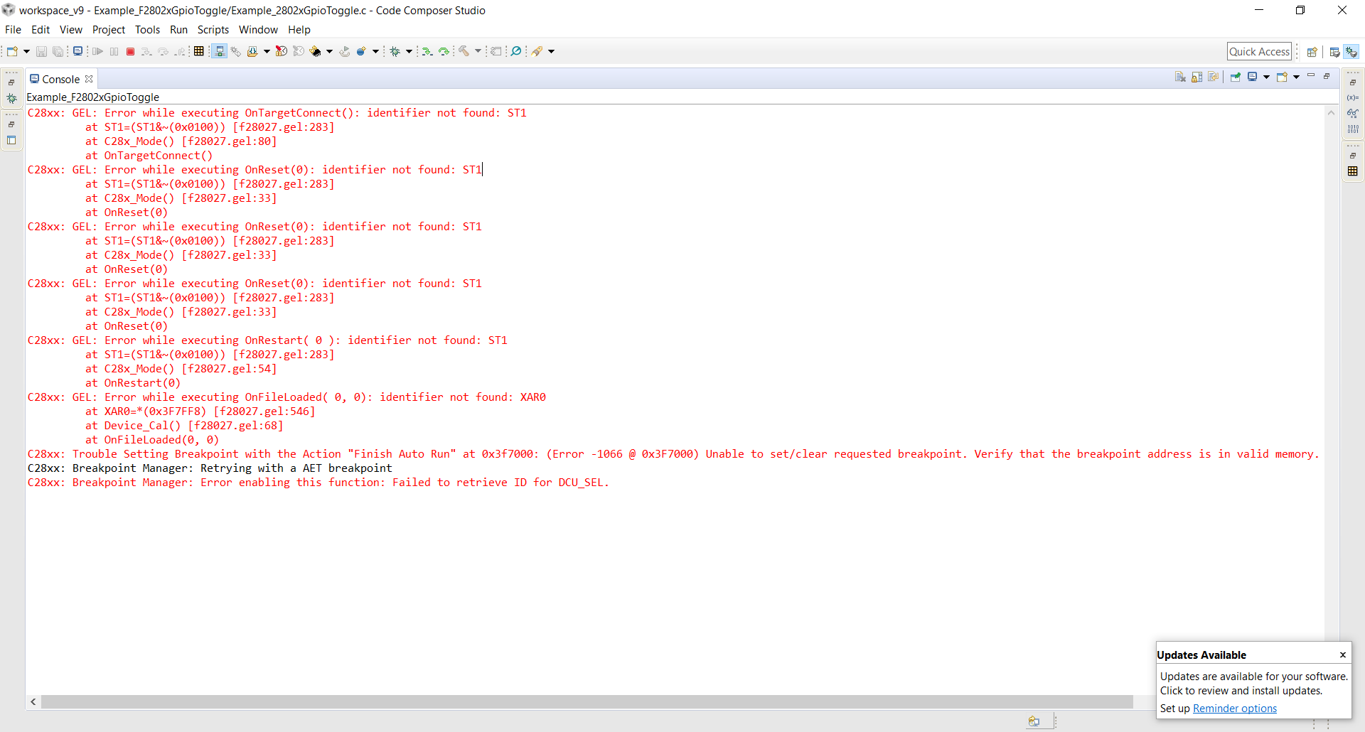

以前、此板缝合了无问题。 现在、在使用 tms320f28069M 后、它停止闪烁并给出以下错误(请参阅图片)。 尝试运行标准示例 C2000 GPIO_toggle。
此致、Alex

    您的帖子标题为"Board is not flashing"、但您的图像中显示的地址与 RAM 有关。
    请清楚说明您的问题是什么。 您是否无法将电路板连接到 CCS? 或者、您是否能够连接、但无法在 RAM 中加载您的代码?

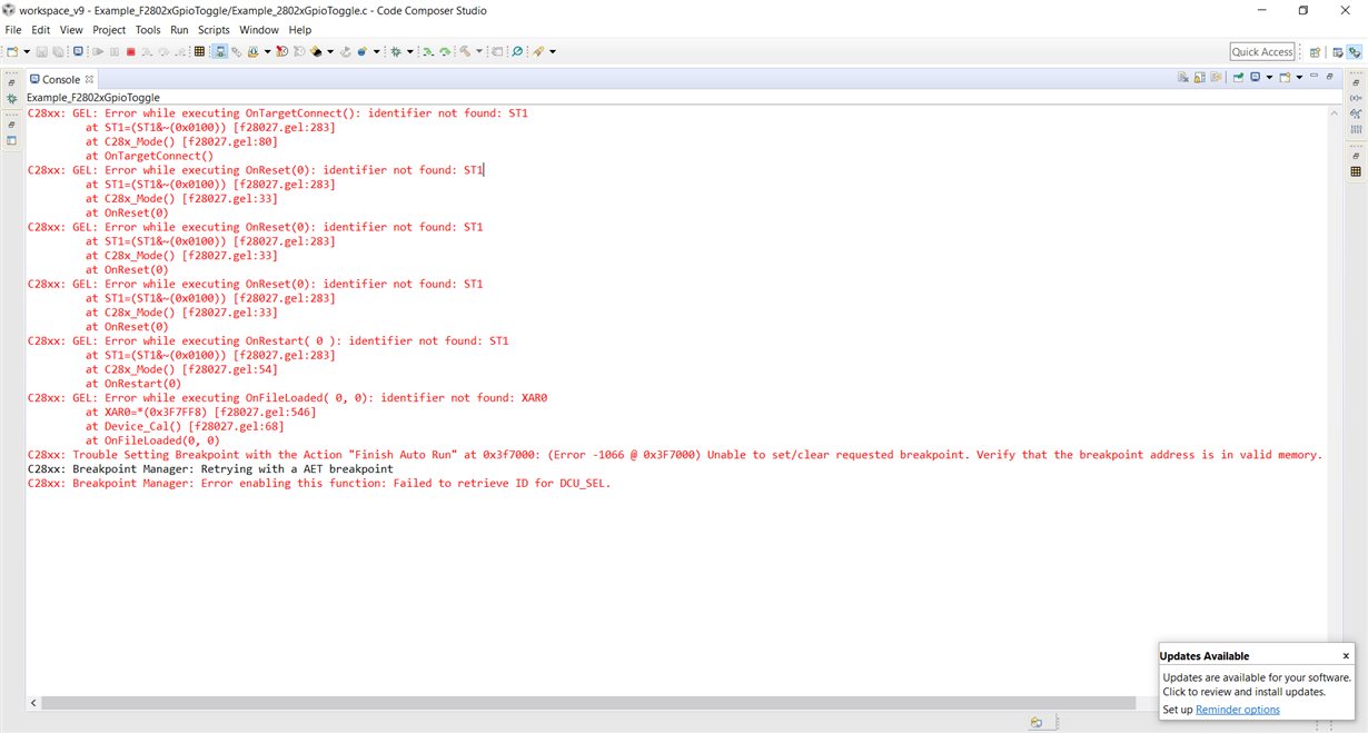

    我做了写在那里的所有事情、但结果没有改变。 (我在图中附上几个步骤)。
    文件 F28027.GEL 包含什么? 以及如何声明错误中描述的变量 ST1?
    ST1不是"变量"。 它是一个状态寄存器、并且是 CPU 内核寄存器的一部分。

    感谢您发送照片和详细信息;JTAG 通信正常工作、因为该过程仅在整个连接和通信处理完成后但代码加载到器件闪存之前运行的配置脚本执行期间失败。
    当器件处于无效引导模式或预加载的代码会影响 JTAG 调试器访问器件寄存器和/或存储器的能力时、就会发生这种情况。

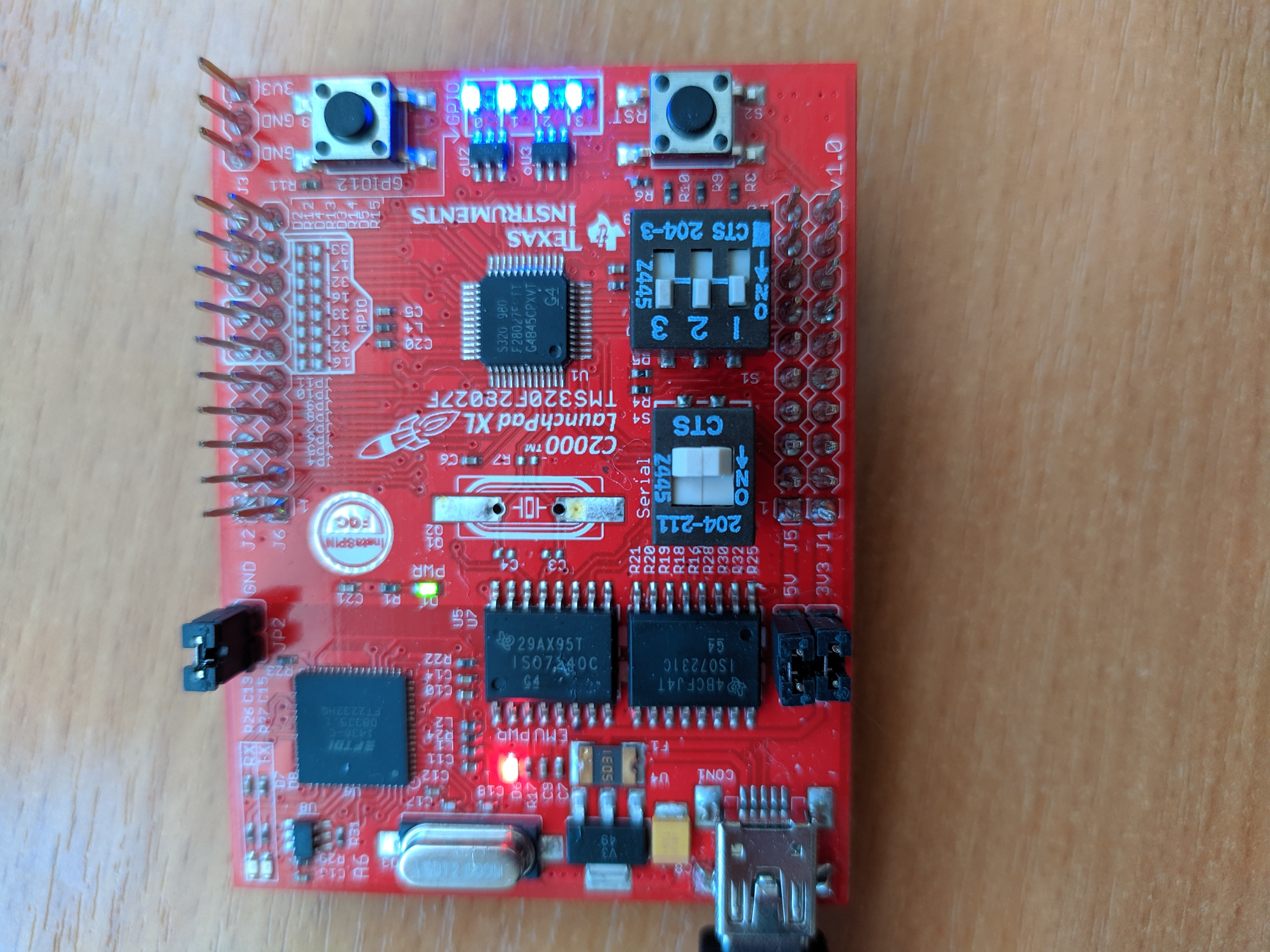

    在这种情况下、您能否仔细检查文档并将 S1-3设置为向上位置?  LAUNCHXL-F28027F 用户指南的第4.3节对此进行了介绍。

    我附上电路板照片、确认跳线 S1设置为 up-up。

    存储器通过 UniFlash 清除。 清除了上面的错误(参见图)。
    很抱歉、您的最后一个回复缺失。 您看到的错误实际上是在初始化器件本身的脚本中。
    鉴于寄存器 ST1是一个内核寄存器、调试器及其脚本应该可以立即访问该寄存器。 否则、表示连接和/或器件本身可能不稳定。
